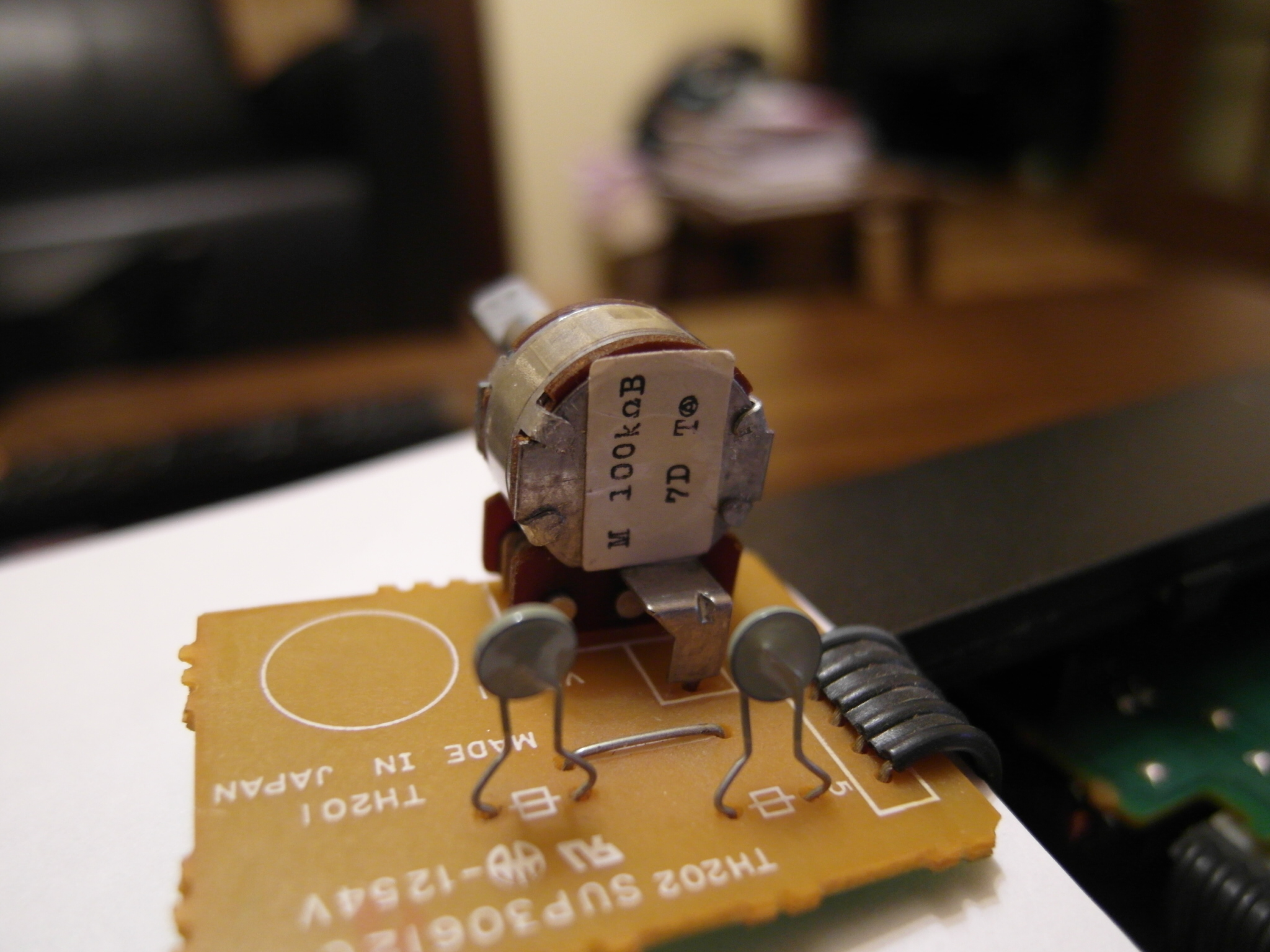

    Poszukuje pilnie potencjometr który mam oznaczony jako :
    M 100k Ohma B 7D T
    To potencjometr zachodni więc jest raczej liniowy , pochodzi z wzmacniacza Technics SU-V45A , i służy do regulacji głośności.

    Literka B wskazuje na to że potencjometr na charakterystykę logarytmiczną. Mam potencjometr 2x100k B 25 T też z techniksa jak byś zrobił zdjęcie tego starego to bym porównał, jeśli mieszkasz gdzieś w szczecinie to Ci go mogę podarować :)

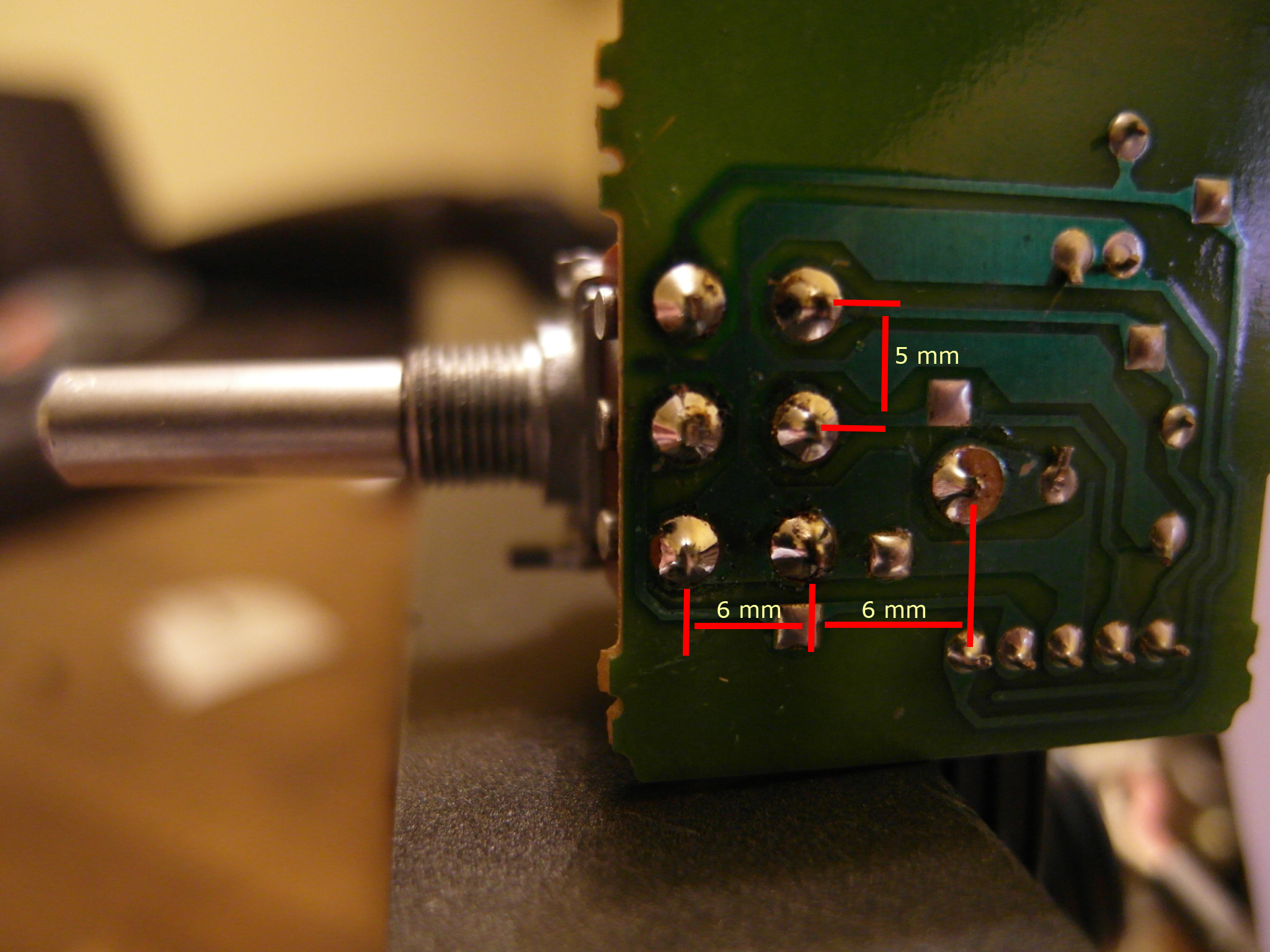

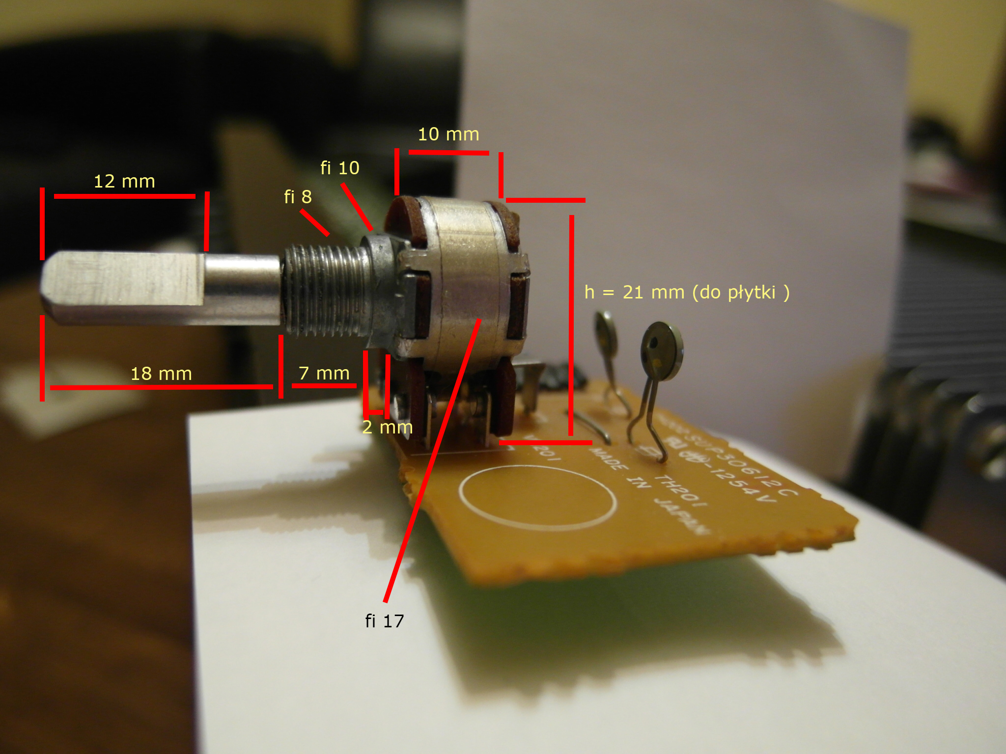

    teraz trochę ciężko będzie mi zrobić zdjęcie bo mam go wlutowanego w płytę ale postaram się zrobić zdjęcie po rozebraniu panela i podać dokładne wymiary jeszcze dzisiaj.
    Niestety mieszkam w Gdańsku :( ale chętnie kupię jeśli będzie ok :).
    Poniżej zamieściłem fotki z wymiarami , może któryś z kolegów posiada ten model lub podobny.

    Tak jak pisałem mam dokładnie taki sam, używany, sprawny, do końca działał, nie trzeszczał. Po weekendzie mogę go wysłać jak nie będę zabiegany.

    Zapomniałem dodać że ma 6mm średnicy trzpienia :)

    Niestety ale nikt mi niczego nie podesłał :(... więc trzeba było sobie samemu poradzić i zakupiłem telpoda 2x100kΩ , ma on 6 nóżek zamiast 7-miu , tak naprawdę ta tylna to masa , której nie podpinałem (nie chciało mi się) , jedyne co trzeba zrobić to wyciągnąć blaszkę z gałki potencjometra aby móc założyć ją na trzpień, niestety trzpień jest krótszy od oryginału więc gałka nieco głębiej wchodzi w panel. Tak czy siak pomijając ten drobny szkopuł wszystko działa jak trzeba, potencjometr zakupiłem w Aprovi na Hallera.
