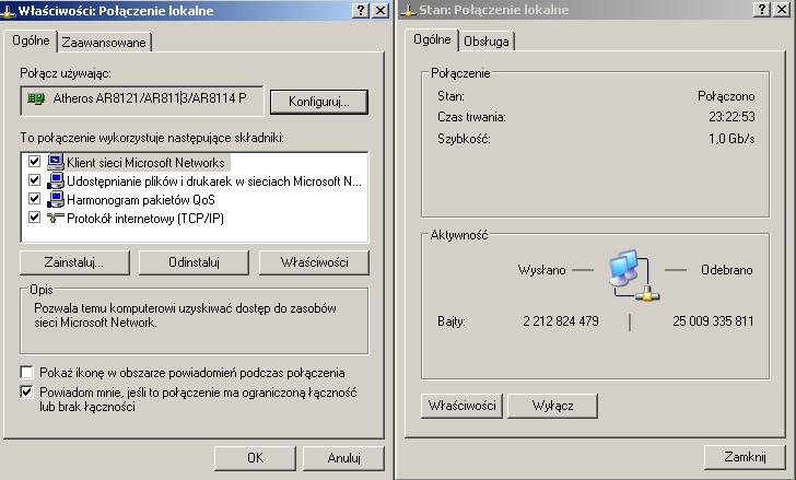

    Uznał że wina leży po mojej stronie (najprawdopodobniej konfiguracji sprzętu bo karta jest 1-gigabitowa)
    "karta jest" czy może stwierdził raczej że "powinna być"?
    Posiadasz kartę sieciową 100 czy 1000Mb/s?

    Ocena: 18
    A wejdź w Menadżer Zadań Windows (ctrl+alt+del) zakładka Sieć.
    Wygląda że masz jednak kartę 1Gb.

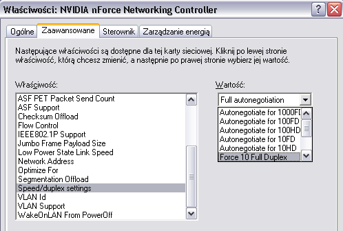

    EDIT
    Sprawdź tak jak na screenie:
    Konfiguruj>Zakładka zaawansowane>szybkość duplex
    Co masz ustawione? Może tam ustawiając full duplex można podkręcić prędkości
    Ważne też są porządne kable ethernetowe. Spec mierzył na twoich kablach?

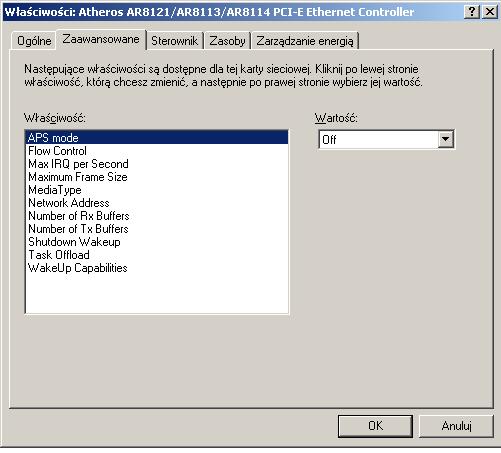

    @radius75
    Mierzył kabelkiem przez mój router
    Niestety nie mogę znaleźć czegoś takiego jak szybkość duplex, może przez to że mam w.XP?
    Tu jest screen z "zaawansowane"

    Spróbuj może pobrać i zainstalować najnowsze sterowniki do tej karty ze strony producenta. To karta zintegrowana z płytą główną? To na stronie producenta płyty stery dla Lan/Ehternet. Może do chipsetu też warto zaktualizować.
    Ważne żeby kumpel miał też kartę 1Gb, rozumiem ze router ma porty 1Gb (jaki
    model?)
    BTW.
    Tez mam xp i opcje zmiany duplexu w karcie zintegrowanej są.

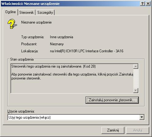

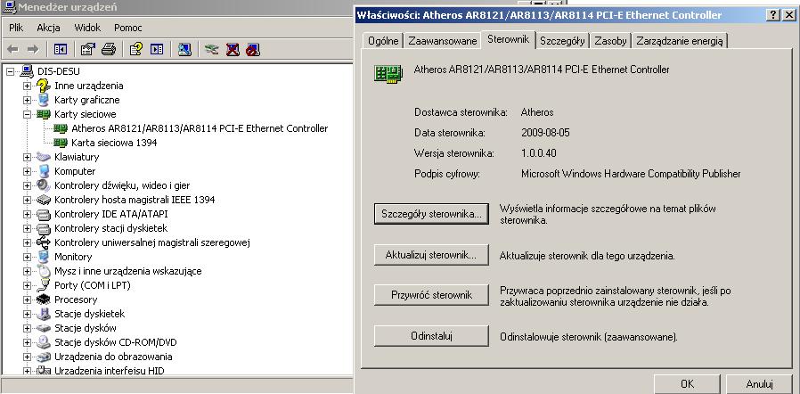

    Pokaż menadżer urządzeń (model karty sieciowej) z wersją sterownika do tej karty, wersja systemu operacyjnego.
  • #14 11662769
    disunio
    Posty: 7
    @Hermes-80
    UPC 120 Mb/s, a testy pokazują 60-70 Mb/s. Co może być przyczyną?
    Windows XP Home edition sp3

    @Hermes-80
    Jeśli chodzi o nieznane urządzenie to:

    @Hermes-80
    Dziękuję za podrzucenie nowszych sterów, jednak aktualizacja nie przyniosła efektu.
    Odpaliłem też kompa na windowsie7 gdzie aktualizują się one automatycznie, wyniki pomiarów takie same (60Mb/s~)
