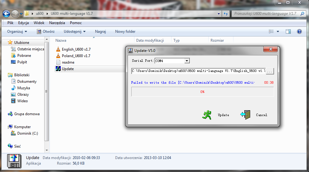

    Witam serdecznie kupiłem tester Memoscan u 600 z softem V1,7 ale jest on w języku angielskim a kody usterek w j. polskim mam wszystko do wgrania softu który jest 90% polski ale przy każdej próbie wgrania wyświetla się komunikat FAILED TO CONNECT DEVICE czy może wie ktoś co jest przyczyną i jak wgrać ten soft?

    Problem braku komunikacji między u600 a komputerem rozwiązany wystarczyło użyć zasilacza a nie baterii

    Tester dostałem od kolegi za drobna opłatą i gwarancja minęła wiec odpada odesłanie do dystrybutora, a może ma ktos pomysł co zrobić żeby tester się włączy i poprawnie wgrać softa
    Uruchomiłem skaner wgrywam softa i przeleciały procenty na 100% i na skanerze pisze No MEMORY CARD a to scren z komputera. Pytanie co to może byc ?
