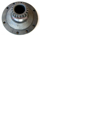

    Rozebrałem Iwana i okazuje się ze blokada jest dobra, ale padła ta rzecz na zdjęciu, wiecie jaka to ma nazwę, bo nie mogę nigdzie znaleźć na allegro tej części żeby kupić. Na rosyjskiej stronie pisze ze jest to blokada dyferencjału mechanizmu różnicowego, ale pod tym hasłem nic mi nie wyświetla

    Wpisz w wyszukiwarkę symbol tego koła zębatego blokady i będziesz miał oferty sklepów.
    A oto symbol:
    A25.37.283

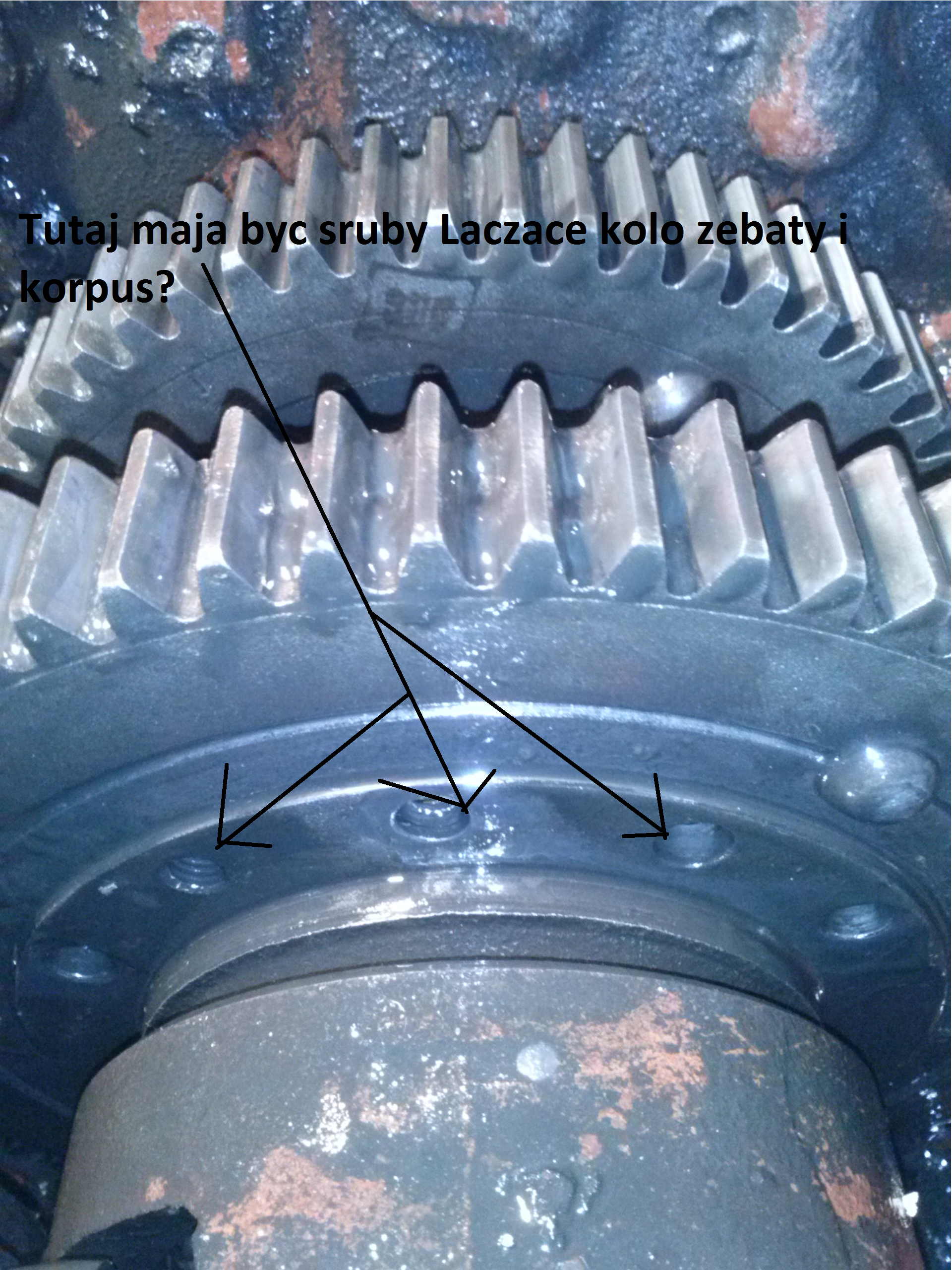

    Dzięki za odpowiedz, ścigałem dziś wieko skrzyni i to kolo zębate wygląda u mnie tak jak na zdjęciu poniżej, u mnie nie ma śrub które łącza kolo zębate z korpusem, czy moglibyście potwierdzić moje przypuszczenia ze tam maja być śruby i to wszystko powinno być skręcone w całość? i wtedy będzie blokada działać poprawnie? dodam że teraz jak kręce tym trybem to on się kreci w korpusie-a z tego co mi się wydaje to powinien razem z nim.T25 Władymirec - Jak krok po kroku naprawić blokade kół

    Tak, to koło zębate blokady powinno być przykręcone do dyferu.
    I jeśli reszta jest w porządku to musi być blokada.
    Tak ogólnie pierwszy raz dowiaduje się o takim przypadku że koło blokady odkręciło się od dyferencjału. A śruby znalazłeś w bloku skrzyni? Jakby ich nie było to znaczy że Sasza z Wanią nie przykręcili... :)

    Wygląda na to że zapomnieli przykręcić, bo zaglądałem za nimi ale nie widziałem, nawet kawałka :) Dziękuję ślicznie że zainteresowałeś się moim postem i udzieliłeś mi pomocnych rad. Myślę że w przyszłym tygodniu skręcę wszystko do kupy, to napisze czy działa blokada. Jeszcze raz dziękuje

    Wczoraj rozkręciłem Iwana i w oleju na dnie skrzyni znalazłem resztki śrub i zabezpieczeń czyli jednak Sasza i Wania nie zapomnieli, a do tego wodzik ułamany, widać poprzedniemu właścicielowi się złamał i wpadł do środka, a ten tylko założył nowy, porażka. Pewnie jutro kupię części i zacznę składac go pomału.

    Władek śmiga już jak cholera, dzięki za okazałe zainteresowanie i pomoc, Po skręcenie tego tryba z dyfrem wszystko działa należycie. Pozdrawiam i Dziękuje wszystkim za pomoc
