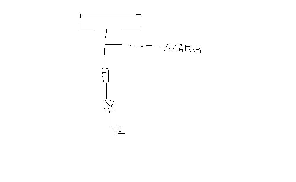

    Zamontowałem alarm NT 5.4 do samochodu Ford Transit Custom model 2013 . Montaż zgodnie z załaczona instrukcją . Alarm włącza się dokładnie co 30 minut . Przyczyną wyzwolenia jest sygnał otwarcia drzwi .

    Też o tym myślałem . Czy dioda zamontowana na zasilaniu lampki wyłapie sygnał masy ?

    No i tu jest problem , że to nie działa

    We wtorek dołączę schemat podłączenia

    Zgodnie ze schematem podłączenia . Przewód czarno szary alarmu wyzwala alarm po otwarciu drzwi . Został podłączony do przewodu niebiesko białego w module gem . Diodę wstawiłem za podłączeniem tak żeby wyłapywała sygnał wracający do gem
    Podłączone jest dokładnie jak na twoim schemacie , i nie działa . Jak mierzę diodę to ma przejście w jedną stronę , ale jak ją wlutuję w instalację to przejście jest w obie strony
