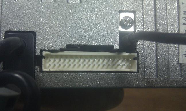

    Witam serdecznie... kupiłem od znajomego radyjko jak w temacie, niestety przesiał gdzieś kostkę z wyjściami audio. Szukałem w sieci, niestety nigdzie nie mogę jej znaleźć. Czy ktoś posiada jakiś schemat takiej kostki, chociaż jedno wyjście na wzmacniacz i na zewnętrzny monitor żebym mógł sobie dolutować, albo czy ktoś wie gdzie ewentualnie można dokupić takie złącze. Dziękuję Clarion vrx578rusb - Gdzie znaleźć schemat kostki RCA do radia?

    Posiadam też takie radyjko jak w temacie i brakuje mi kostki RCA.Przeglądałem schemat ale na tym schemacie do dwóch pinów przypisany jest jeden kabelek np.pin 10,27 - aux l-gnd .Czy ma ktoś inną rospiskę czy jednak coś źle odczytuję?I na tej rozpisce brakuje na przykład wejścia visual input.

    Na schemacie wszystko jest ok. Jasną jest rzeczą że dla jednego kanału potrzebne są dwa "kabelki" czyli tak jak pisałeś pin10 : plus lewego kanału, pin 27 : masa lewego kanału. prawy kanał analogicznie - pin 9 i 26 , chociaż punkt masy 26 i 27 to jest to samo, wiec możesz podłączyć obojętnie do którego obie masy. Wejście wideo pin 4 + i 21 masa.

    A jak zinterpretować pin 12,29 sub out r , pin 13,30 sub l/r gnd ,pin 14,31 sub out l ?Ja to zinterpretowałem jako 12,29 wyjście subwoofer kanał prawy plus , 13,30 masa subwoofer kanał lewy i prawy oraz 14,31 wyjście subwoofer kanał lewy plus.Więc do dwóch kabelków jest przypisane aż sześć pinów .

    No widać producent dubluje sobie wyjścia.. więc wszystko jest po dwa razy... myślę że do podłączenia suba wystarczą 3 piny: 12,13,14 lub 29,30,31
