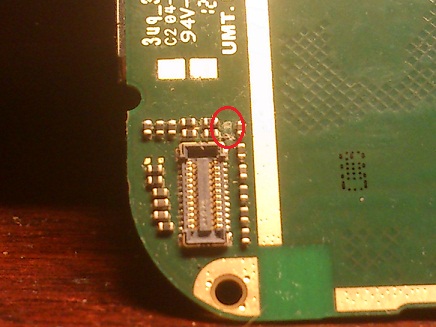

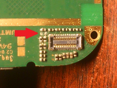

    Witam jak w Temacie.
    Prosiłbym was o diagnozę i pomoc.
    Otrzymałem Nokie 203 Asha, Wyświetla się na niej biały ekran po czym gaśnie, ogólnie telefon sprawny gdy się go "używa" to wszystko działa prócz tego ekranu.
    Myślałem że to LCD, lecz gdy go rozebrałem ujrzałem to co na zdjęciach niżej.
    Nokia 203 Asha - Biały ekran, brakujący filtr LCD? Jak naprawić? Nokia 203 Asha - Biały ekran, brakujący filtr LCD? Jak naprawić?
    Wydaje mi się że to wina właśnie tego brakującego (chyba) filtru LCD.
    A jeśli tak to jaki jest to filtr, gdzie można go dostać i jakim sposobem go wmontować w należyte miejsce.
    Wg. schematu coś powinno się tam znajdowac.
    z góry dzięki za odpowiedzi.

    To nie filtr, podaj oznaczenie tego elementu z schematu.
    Mimo wszystko sprawdź wyświeltacz.

    Pomyliłem pojęcia, nie posiadam schematu, tylko w service manual jest zdjęcie płyty głównej i tam widziałem że coś powinno tam być.
    Przepraszam za błąd. A service schematics szukałem i nie moge za cho*ere znaleźć.

    Brakuje cewki L2408 - 120Ω/100MHz. Przez nią podawane jest napięcie VAUX na wyświetlacz i bez tego elementu nie będzie wyświetlać. Schematy do ręki i szukaj w jakichś trupach, to są często stosowane cewki.

    Wiesz już jakiego elementu ci brakuje.
    Pobierz schemat do KU990 i w spisie elementów zobacz czy taka cewka jaka jest ci potrzebna występuje w KU990 i jak jest oznaczona.
    Potem zobacz gdzie jest umieszczona na płycie.
