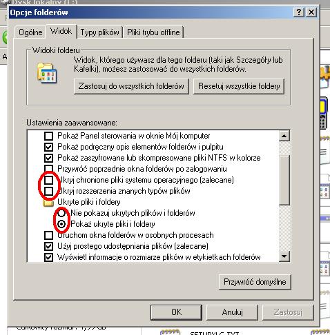

    Witam!
    dysk C mam 2.05GB Zainstalowałem XP. co jakisz czas wyskakuje mi komunikat że brak miejsca na C. Problem polega na tym, że wchodząc we właściwości C z folderu Mój komputer faktycznie jest ok 50Mb wolnego miejsca, jednak jeśli wejde na C zaznacze wszystkie foldery i sprawdze ile zajmują to wychodzi mi że zajęte jest tylko 1,2GB (opcja pokaż wszystkie pliki jest włączona).
    O co chodzi??

    Masz pokazane wszystkie pliki (ukryte i systemowe) bo jak nie to na dysku w win xp jest jeszcze:
    Plik wymiany który zajmuje jakieś 300MB (standardowo) pagefile.sys
    I inne systemowe Foldery takie jak (System Volume Information) w którym są same niepotrzebne syfy (na NTFS nie idzie z tym nic zrobić)
    • Dlaczego Windows XP pokazuje brak miejsca na dysku C mimo wolnej przestrzeni? opcje folderów.JPG (58.57 KB) Musisz być zalogowany, aby pobrać ten załącznik.

    Ok wszystko gra.
    Przeoczyłem opcję: Ukryj chronione pliki systemu operacyjnego.
    Wszystko się zgadza dzięki za pomoc
