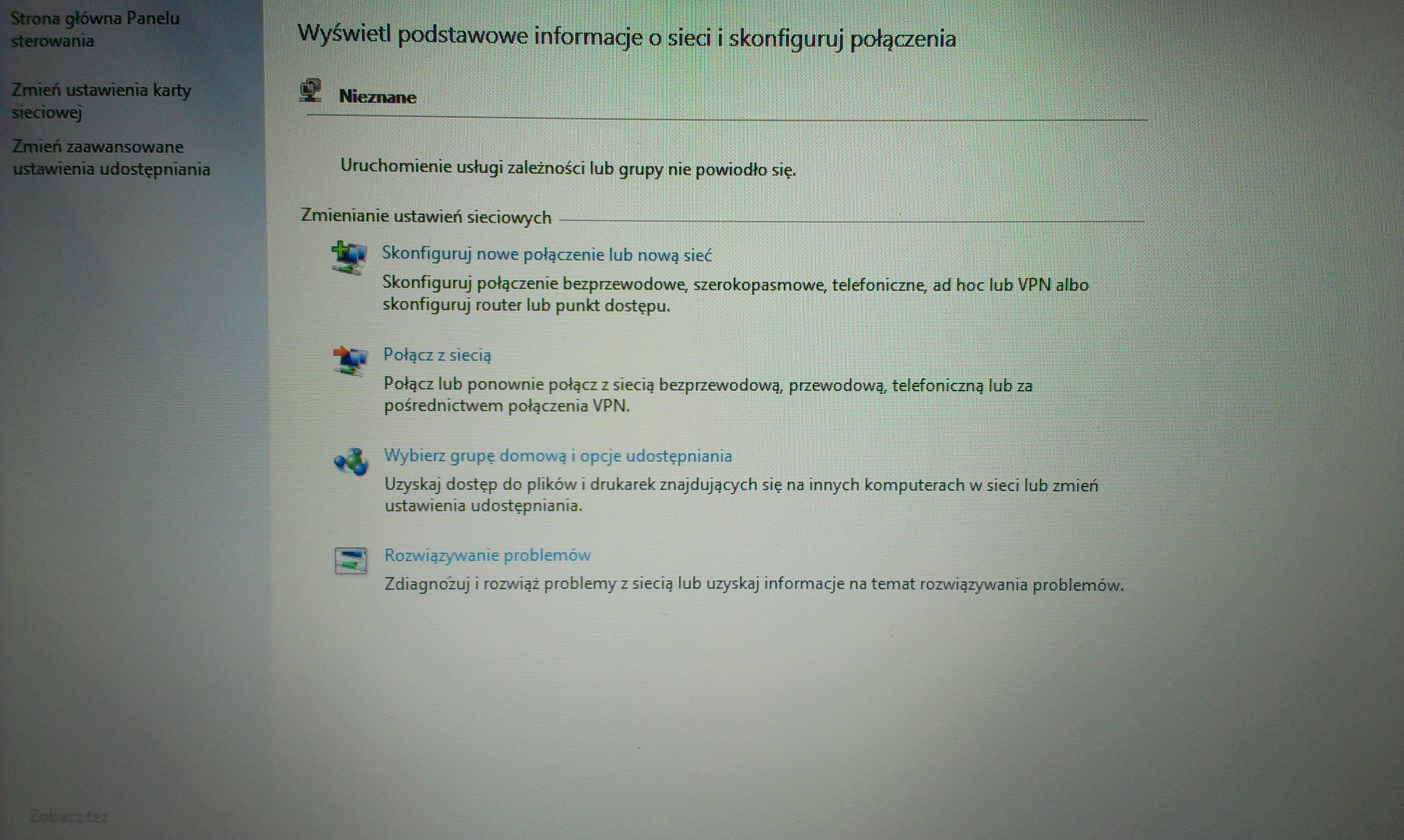

    dziwny przypadek zaprezentuję.
    Po podłączeniu się do wifi pokazuję mi w prawym dolnym rogi w powiadomieniu, że połączyło się. Na kabel w ogóle nie reaguje.
    Najciekawsze jest to co znajduję się na załączonym zdjęciu czyli... brak wykrywania połączenia sieciowego.
    Można to rozumieć, że posypał się windows czy karty sieciowe?

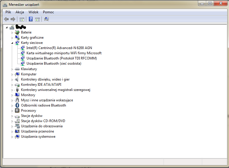

    W menadżerze urządzeń karty są widoczne?
  • #3 11774016
    kropamk
    Posty: 185
    Ocena: 12
    tak, są widoczne

    Może daj screen-a na forum.

    nie ma problemu, ale jak wspomniałem wyżej, są zainstalowane.

    Karta bezprzewodowa jest zainstalowana, przewodowej brak. Do łączenia sie używasz windows-a czy jakiejś aplikacji która obsługuje kartę? Masz dostęp do internetu lub sieci?

    Używam windows do łączenia się.
    Nie mam internetu. Nie mam w ogóle połączenia z siecią co widać na załączonym pierwszym screen'ie.

    Jaka jest historia tego komputera? Działał, czy nowa instalacja? Nie miał innych przygód? Jakie Windows? Nie jest coś w BIOS wyłączone (NIC)? Widać tylko kartę bezprzewodową!
