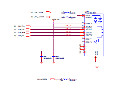

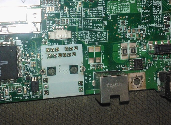

    Witam mam nastepujący problem...

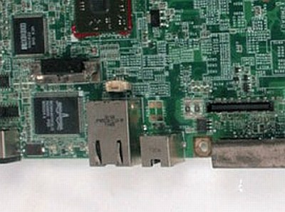

    Chodzi o laptopa Dell PP23LA - zostało wyrwane z niego gniazdo RJ45. i chciałbym wlutować je spowrotem. Tylko nie mam oryginalnego na wzór, które miało teoretycznie 12 pinów (przynajmniej tak to wygląda na płycie gł.
    I mam problem poniewaz na necie jak rozglądam się za zdjęciami to oczywiście są ... ale nic nie widać bo gniazdo jest zabudowane.
    Czy ktos posiada wiedzę które piny pasują gdzie na płycie głównej, albo jakis service - manual by sie przydał.

    Jaka płyta?

    Inspiron 1501(PP23LA) Motherboard CN-0UW953, CP1002373 - To chyba te numery ::)

    Proszę.

    Dziękuję ... ale czy miałbyś w lepszej rozdzielczości. ponieważ oznaczenia są nie czytelne ... :/ rozumiem ze to jest schemat gniazda ethernetowego RJ45??

    W załączniku.
    • RJ.pdf (69.92 KB) Musisz być zalogowany, aby pobrać ten załącznik.
