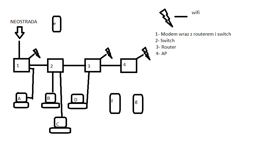

  • #13 11840735
    zygzag
    Posty: 319
    Ocena: 76
    Dzięki jimasek .
    Mam jednak inne pytanie.
    Na schemacie narysowałem sieć inną ale mam do niej pytanie. Mam nadzieje ,że mi pomożesz ponieważ jedynie ty szybko potrafiłeś zareagować sensownie.
    (1) Router z modemem - niesamowicie tandetny i nic na nim nie można ustawić.
    z jego switch idzie sygnał na oddalony (2)switch gdzie podłączone sa kompy i (3) czyli router który oddziela następne komputery które łączą się z AP 4.
    Moje pytanie:
    czy (3) router może być głównym gdzie jest DHCP do wszystkiego przed nim oraz bardzo ważne, znając stały adres komputera A mogę przydzielić mu pasmo za pomocą Bandwidth Control ? Router linksys - jak widzieć urządzenia z innej klasy adresowej

    Żeby działał Bandwitch Managment ruch musi iść przez WAN-a więc w takiej konfiguracji nic nie zrobisz.

    Czyli do routera (3) muszę podpiąć modem do WAN a do modemu neostradę?

    zygzag napisał:
    neostradę
    Jeżeli przez neostradę rozumiesz linię telefoniczna to tak.
  • #17 11841007
    zygzag
    Posty: 319
    Ocena: 76
    Tak neostrada na lini tel.
    OK. Mam mozliwość zamiany miescami (2) Switch z (3) Router. Jeżeli router postawię w miejscu switch i tam ustawię DHCP np od 1 do 10 i na nich ustawię polowę przepustowości neostrady to wszystko przed routerem będzie miało całe pasmo do dyspozycji? A za routerem nie będą mieli wiecej niż to które określę w Bandwitch M?
