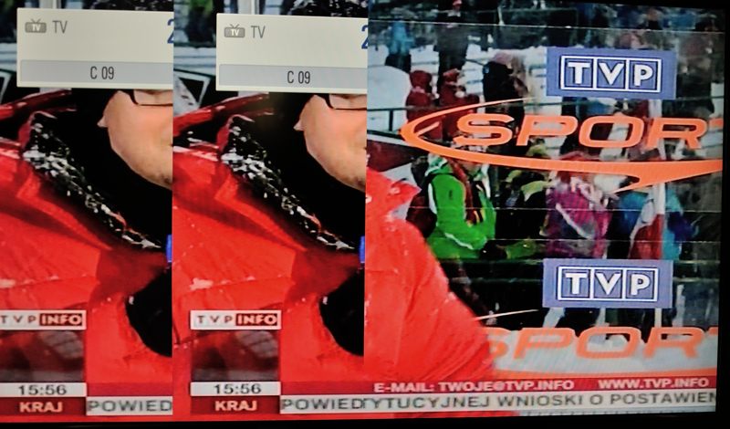

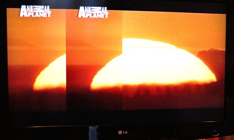

    Trafił się TV LG 42LF2510 z wysuniętą taśmą T-CON matrycy, objaw to mrużąca lewa strona. Po wsunięciu taśmy (oraz po zamianie taśm L-R R-L) efekt jak na załączonych fotkach. Od lewej: prawidłowa 1/4 obrazu w pionie, 2/4 to samo co 1/4 i 3/4 oraz 4/4 prawidłowe. Nie posiadam T-CON'a na podmianę i w związku z tym pytanie - T-CON czy matryca mogła ulec uszkodzeniu?

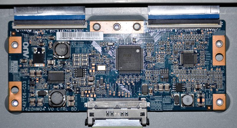

    Masz matrycę full HD 1920X1080 T420HW04 V.0 (AU Optronics) z końc. W04
    zazwyczaj bywała z końc. ... W03 i dla tej mam rozpisane napięcia na T-con.
    Dla mnie w 90% uszkodzony T-con.
    pomierz napięcia zwłąszcza na tej słynnym IC AS-15-HF
    wartośći znajdziesz na forum
    Masz orginalny kontroler od AUO na T-con, bo słabo widzę ?!
    czy masz kontroler AUO-12401
    LVDS- AUO-024
    Ic dc-dc BD8156EVF

    Dla mnie to nie wygląda na korektor gamma AS-15 kolego Jurku, możliwe, że 'zeszła' zawartość pamięci EEPROM na tymże t-conie. Ale pomiary kolego najpierw...
    A tu w ogóle jest EEPROM? Pokaż który to i skąd wziąć wsad?

    A tak zapytam dodatkowo:
    - po wszystkich wej.sygnałowych masz to samo czy tylko po TV ?
    - co z OSD?

    A mnie zastanawia to:
    gasma napisał:
    Trafił się TV LG 42lf2510 z wysuniętą taśmą tcon-matryca , objaw mrużąca lewa strona
    Co znaczy "mrużąca", obraz był poprawny czy tak jak teraz pozamieniany?

    Witam i przepraszam za brak reakcji.
    Co do tematu to sprawa zamknięta. Klient zrezygnował z naprawy (ze względu na nie opłacalność naprawy) .
    A tak dla ścisłości to na t-con'nie poleciał kontroler AUO (na 100%) i w tym wypadku najlepszym (naj bardzie ekonomicznym dla obu stron) jast WYMIANA MODUŁU lecz klient zrezygnował i kupił kolejny TV.
    Na marginesie TV klient zostawił w spadku i dla "sportu" procek został wymieniony (pobrany ze zmasakrowanego fizycznie T-CON'a ) i TV czuje się świetnie .
