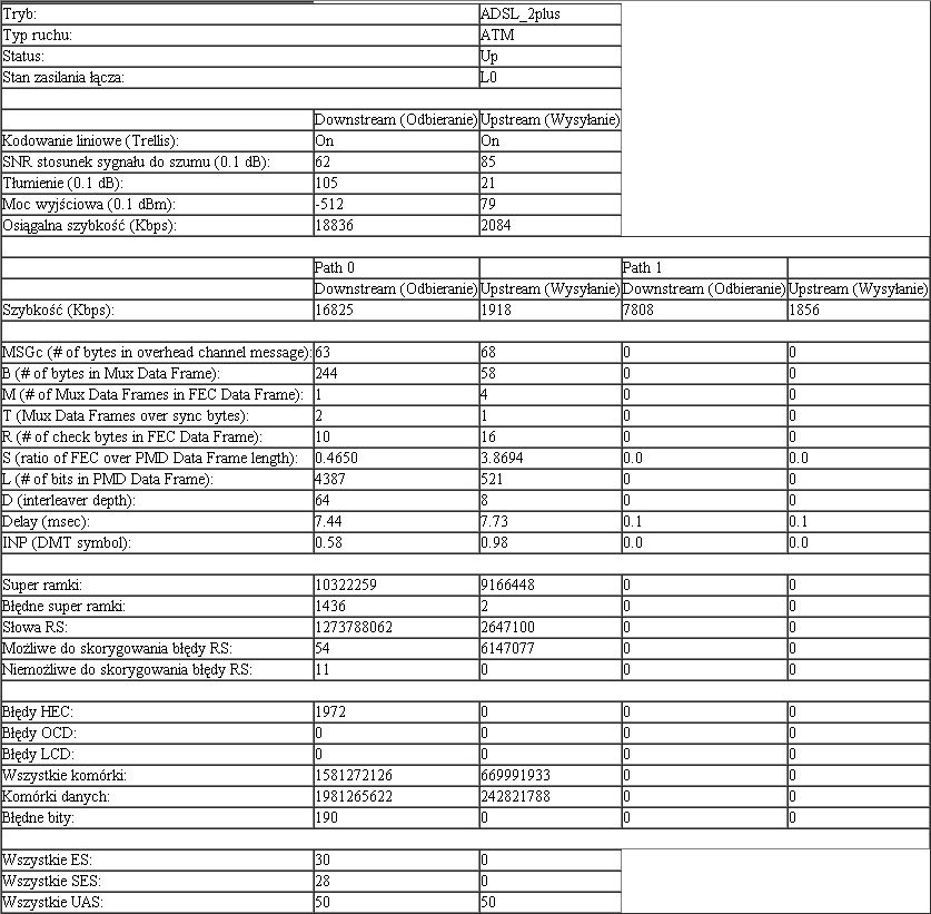

    Mam podobne problemy z tą usługą.
    PO 1-2 dniach download spada z 16MB do 3-4MB. Reset pomaga.
    Poprzednio na tej linii stał DSL 16MB i zasuwał aż miło.
    Chciałem sobie polepszyć download i upload . No sobie "polepszyłem"...
    Mam już drugi modem Comtrenda. Dalej jest to samo.
    Pojutrze będę miał trzecie...
    Ponieważ hazard.. męska rzecz... Przyjmuję zakłady na efekt po
    wymianie na trzecie egzemplarz :D
    jakie masz parametry synchronizacji ??( SNR UP-Down oraz Tłumienie)
    Proszę bardzo ( w załączniku llog_badziewie.png)

  • #68 12029133
    olek_je
    Posty: 14
    a kiedy restartowałeś modem ??

  • #71 12033184
    Igor Jeleński
    Posty: 37
    Ocena: 139
    a nie jest to tak , że ów "Tajemniczy Skrypt" przyjmuje z góry założone ILOŚCI
    pakietów na sekundę , a po przekroczeniu
    tej bariery CELOWO zmniejsza ów próg ( po reecie modemu jest OK ).
    Co innego 10mb/s w pakietach np 50k a co innego w np 500b.
    To , moim zdaniem , tłumaczyło by "cięcie" się np YouTube w czasie stanu "uszkodzonego"
    łącza , kiedy w tym samym czasie SpeedTEst pokazuje download max 3mb ,
    który , jako taki , w zupełności wystarcza do oglądania filmików z YT.
    IMO jest z tą usługą w moim przypadku "ściema softwarowa" , a nie jest to problem sprzętu.
    Centralę/węzeł TP mam dosłownie o "rzut kuflem".
    Kable są nowe .
    Jedno co mnie jeszcze zastanawia....
    Jednym kablem dwuparowym są podłączone dwa modemy...
    Może się wzajemnie zakłócają ?

    z Twoich logów nie wynika żeby Węzeł był koło Ciebie ( tłumienie wskazuje na odległość ok 1 km.) więc najprawdopodobniej problem będzie końcówka toru miedzianego. jęli w jednym kablu masz 2 usługi szerokopasmowe może jedna zakłócać drugą. modem synchronizuje sie na 6 dB co jest graniczną wartością do utzrymania synchronizacji. przy pewnych uwarunkowaniach błędne pakiety powstałe przy występowaniu błędów zapychają część dostępnej synchronizacji co skutkuje spadkiem ilości poprawnych pakietów(prędkością "internetu"). w Twoim przypadku zmiany urządzenia na końcu nic nie wnoszą. mieszkasz w bloku, bomu?? jakim kablem masz przyłącze??
    TV kłamie :)
    Węzeł jest nie dalej niż 200m.
    Puszka , do której zbiegają się kable jest na ścianie tego samego budynku
    w którym jest ten nieszczęśliwy ExAdsl.
    Zaznaczam , że poprzednio na tym samym kablu był podłączony DSL 16MB,
    i działał bez jakichkolwiek problemów z rzeczywistym downloadem 15-16MB.

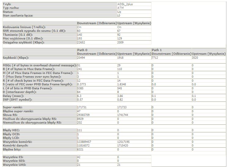

    Podepnę się pod temat. U mnie również po założeniu comtrenda usługa przytyka się co jakiś czas. Wszystko chodzi OK, synchronizuje sie 20/2 i nagle zamula, YT nie idzie odpalić, voip nie chodzi. Od centrali mam max 300m. Zamieszczam swoje statystyki. Technicy jak i pracownicy orange patrzyli już na konfiguracje, ustawienia, centralę i do niczego nie moga dojść. Również czekam na nowy router jednak czytając ten wątek nic to pewnie nie da. Dawno temu miałem 2 DSL, neo 20 i żadnych problemów nigdy nie było
    a tłumienie kabla masz podobne jak przy ponad 1000 m kabla.
    ogólnie nie modemy są problemem tylko upload. zwiększając wysyłanie podoujecie spadek parametrów na łączu, a skutek opisałem powyżej.
    żadem SS ( 4101 czy 4201 lub starsze) nie obsługuje uploadu powyżej 1,5M a na oby logach widać że prędkość jest znacznie wyższa.
    Ok upload zapina mi sie na 2mega ale wykorzystuje z niego góra 1. Wpływ na działanie łącza będzie miało wykorzystanie czy jego parametry przy synchronizacji?[/quote]

    Witam szanownych forumowiczów.
    Dziś podpięli mi usługę extraDSL 40/4 (tylko w nazwie)
    w miejsce DSLa sprinter 8 mega,
    Szczecin Dąbie 900 m od centrali w linii prostej.
    Adresy IP pozostawili te same 5 dla użytkownika
    Przepustowość łącza - Upstream (Kbps) 1734
    Przepustowość łącza - Downstream (Kbps) 16882
    w umowie "na razie" będzie "do" 20/2 :D
    u mnie adres domyślny modemu routera to 10.0.0.1
    login/pass: user/user
    Dzięki Wam udało mi się pozyskać 5 nr IP dla mnie
    Wyłączyłem NAT i firewalle na 3 interfejsach wirtualnych pppoa
    i DHCP na porcie LAN
    Z zapychaniem się modemów poradziłem sobie
    przy pomocy włącznika czasowego w nocy na 1 min
    wyłączam modemy z prądu.
    Załączam screen ze statystykami
    Orange Extra DSL 40/10Mb/s - Niska prędkość i problemy z synchronizacją modemu
    może komuś przyda się ta informacja
    pozdrawiam
    Mariusz
