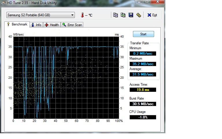

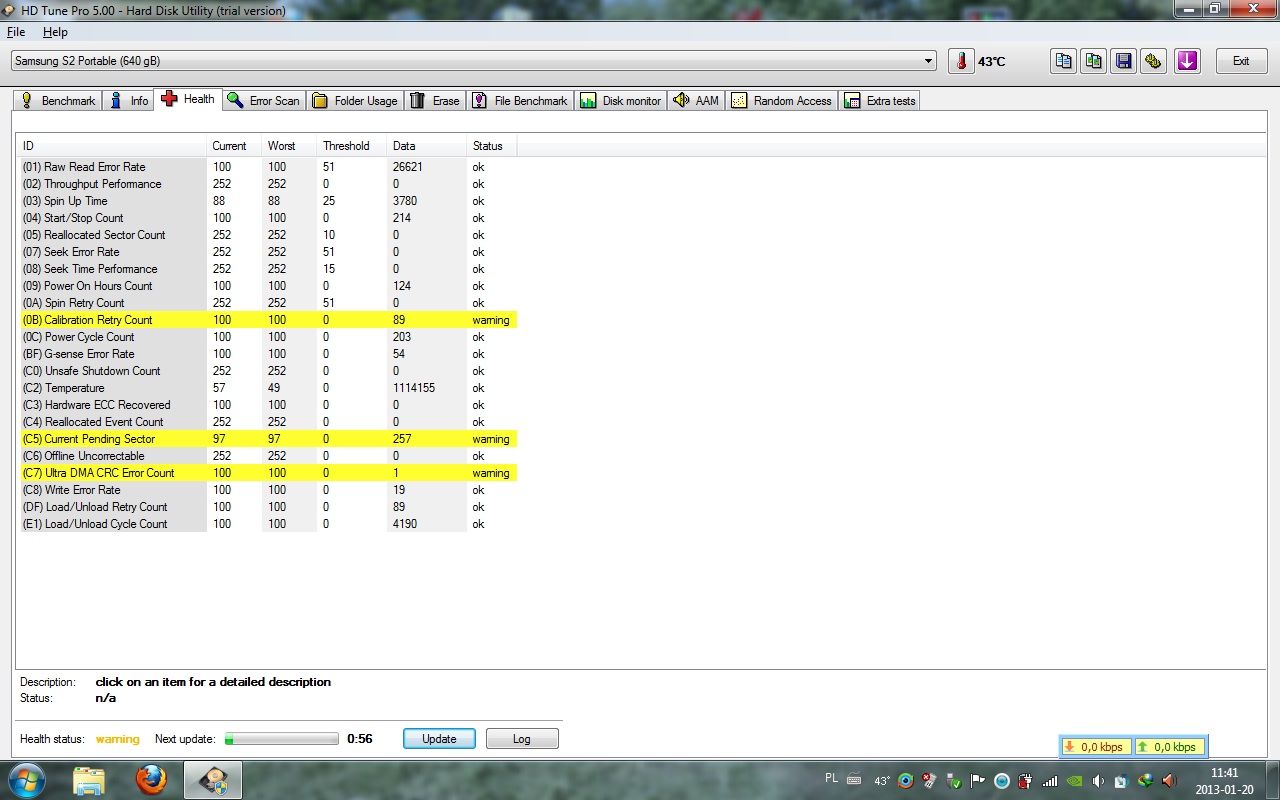

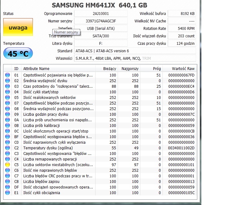

    Witam problemy zaczęły się ostatnio kiedy wgrywałem kilka dużych i małych plików na dysk. Transfer początkowo był na poziomie ok. 30mb/s, chwilę później spadł do ok. 700kb/s później trochę wzrósł, znowu spadł i tak kilka razy. Zgrywanie z tego dysku odbywa się normalnie tj. cały czas jest transfer na poziomie ok 30mb/s. Udało mi się go wyzerować ale nie mogę wykonać funkcji REMAP programem Victoria 4.46 bo wyskakuje mi błąd "Privileged instruction". Mam go ok 3 lata, nie był dużo używany i nie przypominam sobie aby zaliczył upadek lub jakiś wstrząs mniejszy czy większy. Bardzo proszę o weryfikację stanu tego dysku czy nadaje się jeszcze do użytku.

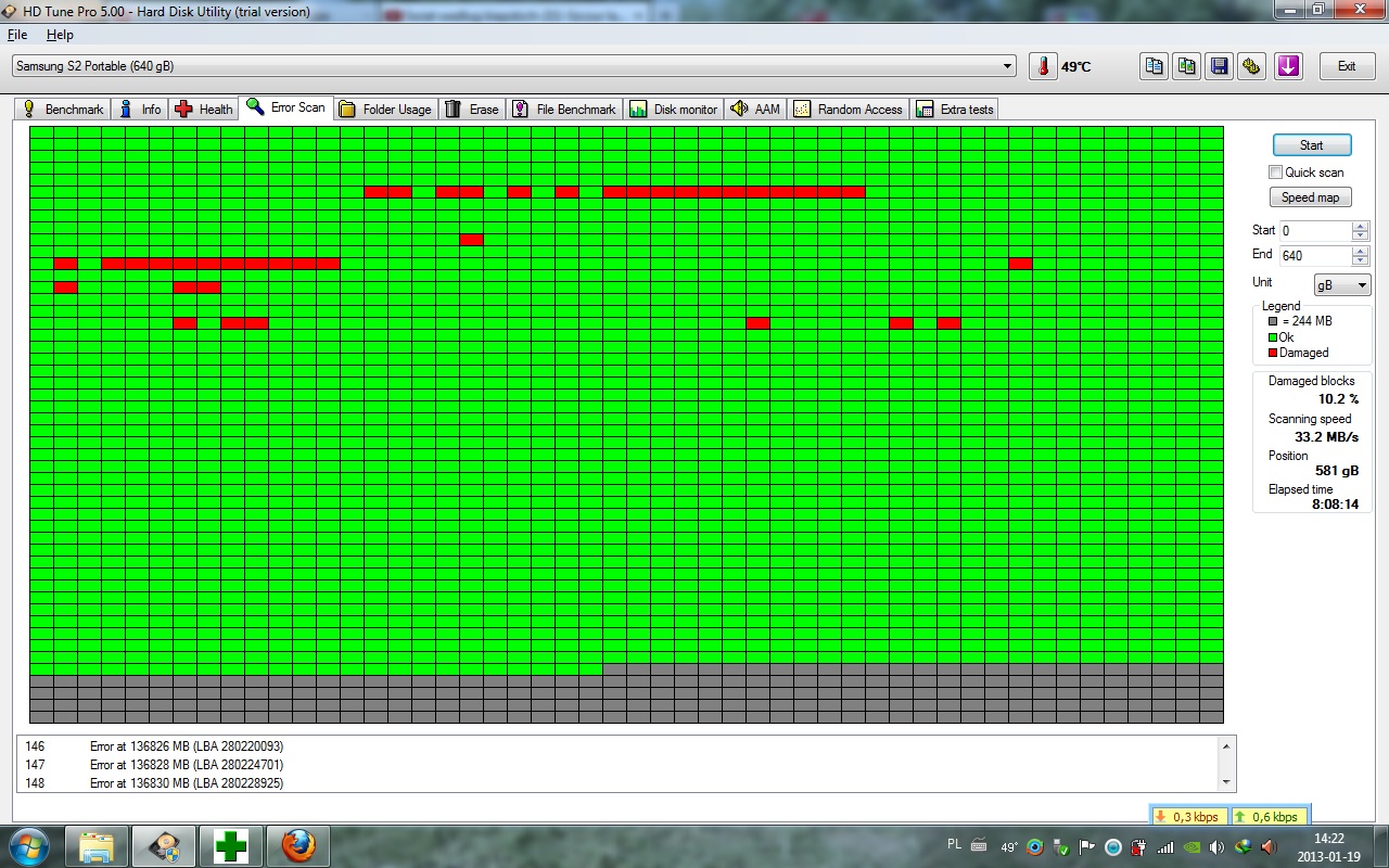

    Dysk jest uszkodzony i nadaje się do wymiany.
  • #3 11814790
    cofi7
    Posty: 16
    Ocena: 3
    A czy jest taka możliwość aby podzielić ten dysk na partycję i wykluczyć ten obszar uszkodzony lub jakaś inna metoda doraźna?
    W moim przypadku (identyczny dysk twardy) w menedżerze zarządzania dyskami (win8.1) wydzieliłem 470Gb, a resztę zostawiłem nieprzydzieloną i problem zniknął - stały zapis na poziomie 24/27 MB/s. Ale czy jest to rozwiązanie na dłuższą metę? Programy nadal pokazują badsektory, ale nie są one raczej oddzielone.
