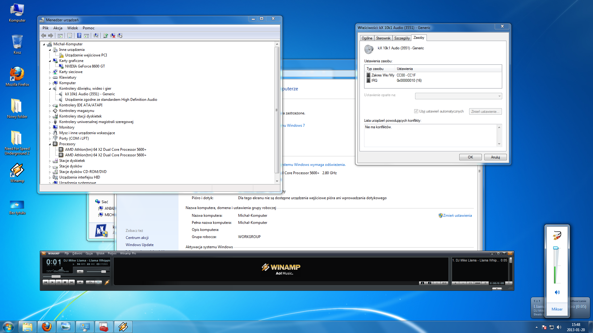

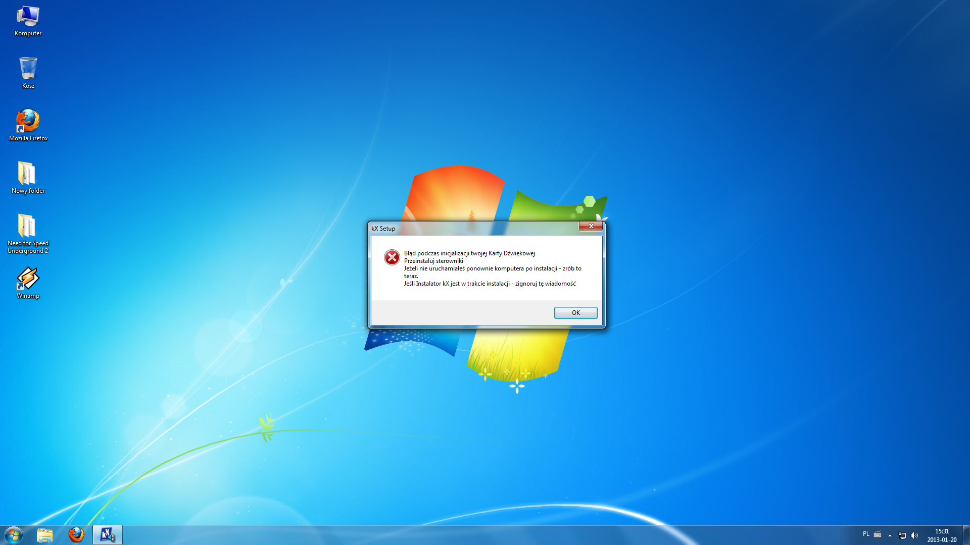

    Witam. W moim stacjonarnym Pc zostało uszkodzone gniazdko wyjściowe do audio. Postanowiłem wsadzić kartę dżwiekowa pci. Jedyne co miałem to Creativ Sound Blaster Live 5.1 CT4830. Mam Windows 7 32bit. Procesor 64 bitowy( Na systemie 64 bitowym nie mogłem poradzić sobie z podpisem cyfrowym). Kartę zamontowałem, sterowniki ze strony Creativa nie działają. Zassałem więc Kx. No i ściągnołem z 5 wersji aż w końcu jedna zadziałała, dokładnie kxdrv3551. Po ponownym uruchomieniu komputera przestało działać i wyskakuje takie okienko: Creativ SB LIVE 5.1 CT 4830 - Błąd podczas inicjalizacji Twojej karty dźwiękowej
    Przeinstalowywałem kilka razy. Teraz nawet dźwięku nie mogę uzyskać. Winamp gra niby wszystko w porządku ale dźwięku brak. Po przeinstalowaniu nie moge uzyskać dźwięku, może to kwestia konfiguracji. Lecz gdy tylko uruchomie komputer ponownie wyskakuje to co na obrazku. Pomocy!!! :cry: Creativ SB LIVE 5.1 CT 4830 - Błąd podczas inicjalizacji Twojej karty dźwiękowej

    Czy ustawiłeś w opcjach dźwięku w windowsie jako domyślną kartę dźiękową SB Live? Tak by dźwięk kierowany był na tą właśnie kartę. Może windows ma teraz ustawienie jako domyślną kartę tą starą lub wyjście HDMI.
    W moim kopmie mam podpięte trzy SB Live (sprzęgnięte ze sobą) na windows Vista i działają wszystkie. Prawdopodobnie chodzi o ustawienia o których napisałem Ci. Gdy będę w domu zerknę jeszcze na moją konfigurację jeśli jesteś zainteresowany.

    No jeśli byś mógł to byłbym wdzięczny. Karta jest ustawiona jako domyślna ale dalej nic.

    Więc tak, wyczyściłem zmieniłem gniazdo i działa. Sterowniki kx. Producenta i tak nie chciały wejść. Prościej wyszłoby kupić inną kartę ale komputer chodzi pod tv. Dźwięk miał być podany do amplitunera Onkyo, najlepiej w 5.1. Ale w Kx project nie mogę prawidłowo skonfigurować wyjść audio. działa tylko jedno gniazdo(czarne). Dzięki za pomoc.

    Reasumując pomogła tylko i wyłącznie instalacja sterowników Kx Project. Są według mnie ograniczone ale pomogły w jakikolwiek sposób uzyskać dźwięk z tej karty. Pozdrawiam.
