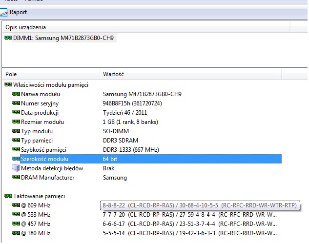

    Mam w planie dokupienie pamięci ram do swojego netbooka (Samsung NC110 1GB)
    a konkretnie nie wiem którymi parametrami taktowania się sugerować
    Everest wyświetla że to DDR3-1333(667Mhz)
    a o taktowaniu tym 667Mhz są tylko DDR2 z tego co rozumiem więć jak to jest?
    Jeszce pytanie z kimś kto miał styczność z takim sprzętem chciałbym kupić co najmniej 2 Gb lecz czy netbook obsłużył by kość 4Gb.
    Za Mądre odpowiedzi z góry dziękuje;)
    Jeszcze inforamcje jakie pokazał Everest o Pamięci:
    Jaka pamięć RAM do Samsung NC110? DDR3-1333 czy inna? Obsługa 4GB?

    Ten notebook obsługuje maksymalnie 2GB pamięci RAM.
    Kup moduł 2GB SO-DIMM DDR3 1333MHz.

    I, o ile pamiętam, w płycie głównej jest tylko jedno miejsce na pamięć RAM. Więc wyciągasz 1GB, wkładasz 2GB.
    Pomoże na ogólną sprawność działania tej zabawki, ale cudów się nie spodziewaj.
