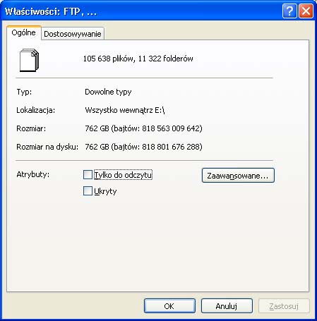

    Ostatnio nabyłem ADATA HV611 - jako dysk do przenoszenia - mój 750 GB okazał się za mały.
    Wewnątrz siedzi taki dysk: TOSHIBA MQ01ABD100 link do opisu
    https://storage.toshiba.eu/cms/pl/hdd/consumer_electronics/product_detail.jsp?productid=409
    po paru godzinach pracy był lekko ciepły. Nie trafiłem na komputer na którym nie ruszył (nawet mój netbook Samsunga) - do podłączenia USB 2.0 używam pojedynczego kabelka o długości 25 cm a i dysk ma co przechowywać
