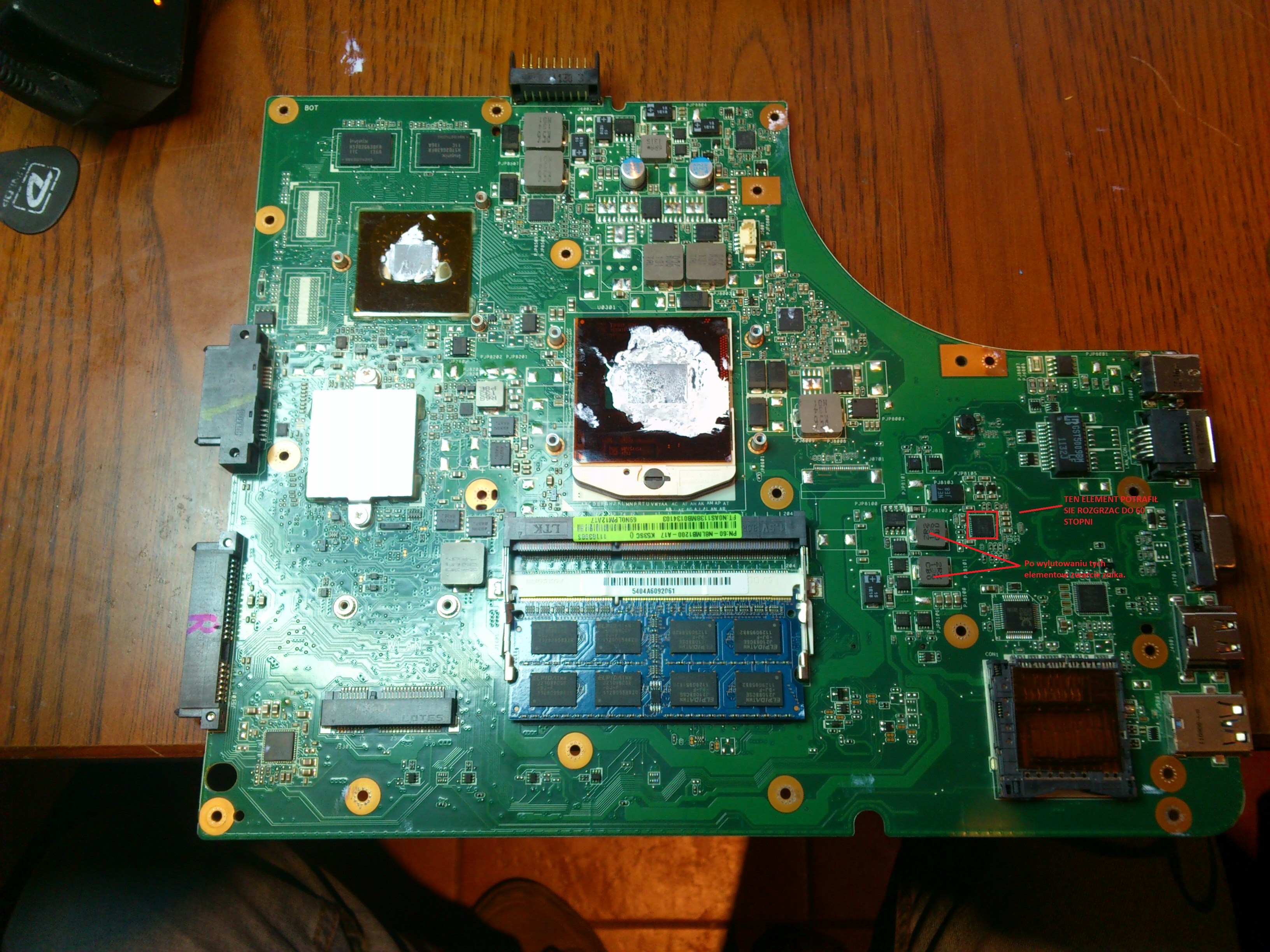

    Witam wszystkich.
    Jest to mój pierwszy temat wiec z góry przepraszam jeśli coś będzie nie tak jak trzeba.
    Co udało mi sie sprawdzić:
    -Brak zasilania na przycisku power..
    -Na początku element zaznaczony na zdjęciu strasznie się nagrzewał po podłączeniu zasilania lub baterii ale teraz chyba mu przeszło.
    Czy dobrze myślę ze element zaznaczony na zdjęciu to przetwornica 3/5 V?
    Jeśli tak to skąd takową wziąć i czy to możliwe ze to ona uległa uszkodzeniu?
    jak to sprawdzić?
    Jestem informatykiem jednak na informatyce nie mieliśmy zaawansowanej elektroniki wiec proszę o wyrozumiałość.
    Z góry dzięki za odpowiedzi.

    Czy masz wiedzę i możliwości techniczne aby wykonać pomiary na płycie?
    Czy znasz budowę i zasadę działania płyty głównej?
    Oznaczenie płyty podaj.
    Podaj oznaczenie układu który się grzał.

    Kontroler przetwornicy może się grzać np. jeśli przeciążone będzie wyjście LDO.
    Wymiana bez pomiarów to strzelanie w ciemno. Jak już chcesz rozgryzać samodzielnie temat pobierz sobie datasheet'a grzejącego się układu i sprawdź dlaczego się grzeje.
    Bardziej prawdopodobne jest uszkodzenie KBC przez to zwarcie niż samej przetwornicy.

    Wiedzę posiadam jednak tylko taka teoretyczna ze studiów. Posiadam multimetr.
    układ:rt8206a
    płyta:k53sv
    Dzieki za odpowiedz

    KBC to prawdopodobnie ten kwadratowy z wieloma nóżkami dookoła koło baterii RTC (po prawej stronie baterii).
    Podaj oznaczenie z grzejącego się układu - będzie łatwiej coś ustalić.
    Pomierz rezystancje na cewkach względem masy - w szczególności tych obok grzejącego się układu.

    W zał. fragment schematu płyty K50 z tą przetwornicą - mogą być rozbieżności, jednak większość sygnałów powinna się zgadzać.
    Najważniejsze napięcia to: Vout1, LDO, VIN, VCC, ENLDO, EN1, EN2, LGATE1/2, SUS_PWRGD, 8206_SKIP#, 8206_REFIN2 oraz na cewkach L8101 i L8102 i 3V5V_VIN na kluczach.
    Jeśli któreś będzie nieprawidłowe pomierz też rezystancję (względem masy).
    Pomierz też rezystancje (względem masy) na cewkach L8101 i L8102.

    Vout 1 : 0,05v
    LD0 : 5v
    vin :19v
    vcc 5v
    enld0 6v
    en1 0v
    en2 0v
    LGATE1/2 0v/0v
    SUS_PWRGD 0,01 v
    8206_SKIP# 2V
    8206_REFIN2 0v
    To moje pomiary jeśli któryś z nich wydaje sie nieprawdopodobny to powtórzę może cos pomylilem.

    En1 i en2 = 0V - przetwornica wyłączona.
    Vout1 = 0,05V - tu jest anomalia.
    Sprawdź czy klucze nie są przebite, jeśli nie rozlutuj JP8117 i sprawdź czy przetwornica wstanie.

    Mosfety to te 8 nóżkowe - zazwyczaj 4 nóżki z jednej strony i 3 nóżki z drugiej są za sobą połączone.
    Niska rezystancja pomiędzy 4 połączonymi i 3 połączonymi oznacza przebity mosfet (sprawdzać wstępnie można na płycie, ale w przypadku wykrycia niskiej rezystancji należy wylutować mosfeta i sprawdzić poza układem).
    Jeśli mosfety nie są przebite - wlutuj się w Vout1 i podaj 3V z zasilacza serwisowego z ograniczeniem prądowym na 0,05A i jeśli prąd będzie większy delikatnie zwiększaj ograniczenie do 0,2A obserwując prąd i czy grzeje się przetwornica. Jeśli będzie się grzała - na 90% kontroler do wymiany.

    Podłącz zasilacz do płyty i na zasilaczu serwisowym ustaw napięcie jakie powinno być - 3,3V.
    Odczytaj prąd jaki płynie z zasilacza i sprawdź czy masz napięcie na włączniku i co się grzeje.
    Pomogłem? Kup mi kawę.
  • #17 11904662
    Pawel128
    Posty: 121
    Ocena: 31
    Napięcie na włączniku sie pojawiło dokładnie 3,3V pobór z zasilacza 0,05A. Nie zauważyłem żadnego grzania się. Czy to oznacza uszkodzenie kontrolera? Co jeszcze sprawdzić?
    Dzieki chłopaki za pomoc sam nie wiedziałbym jak się zabrać nawet za tą diagnostykę. Mam nadzieję że wytrzymacie i pomożecie mi naprawić tą płytę;)

    Prawdopodobnie uszkodzony jest kontroler, ale oczywiście 100% pewności nie ma...
  • #19 11904688
    Pawel128
    Posty: 121
    Ocena: 31
    Zamawiam kontroler i odezwę sie jak podmienię,
    Jeszcze raz dzięki za poświęcony czas.

    Po wymianie kontrolera poszły cewki (2r2) .... jest na nich zwarcie.
    Niewiem skad takie wziąć. I czy po wymianie znowu nie wysiada. Jakies pomysły?
