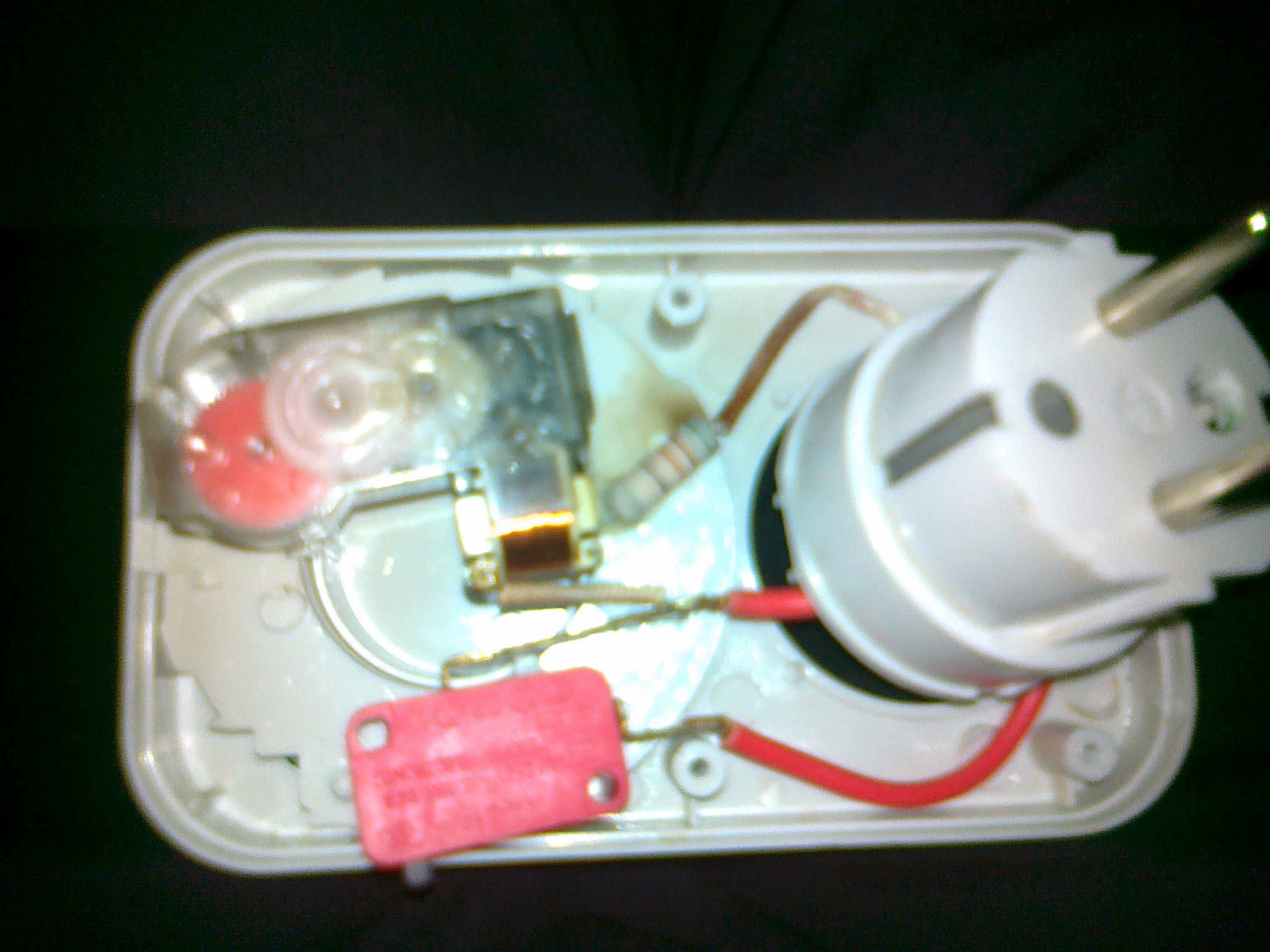

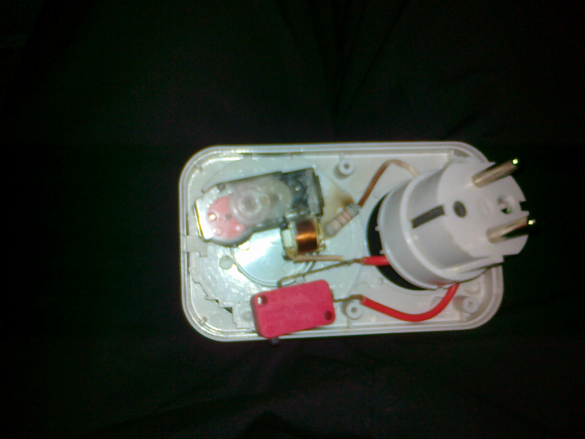

    Posiadam programator czasowy DPM DT01. Ostatnio zauważyłem, iż nie nie działa tak jak powinien. Po rozkręceniu widać w którym miejscu mogła nastąpić usterka.
    Załączyłem zdjęcie na którym widać dokładnie miejsce. Moje pytanie brzmi czy wystarczy kupić odpowiedni element i przelutować, czy lepiej nie kombinować i nowy kupić.

    Widać nadpalony/spalony rezystor przewód tez chyba się upalił ??
    Jeżeli znajdziesz taki sam rezystor + wymienisz ten przewód powinno działać nadal.
    Ale zastanów się nad kupnem porządnego programatora w obecnych czasach kosztują grosze. Pozdrawiam ŁP

    Na tych zdjęciach nie można za bardzo dopatrzyć się usterki ( nie ostre) może to niewielkie przykopcenie przy oporniku. Jeżeli jest on uszkodzony (przerwa) wymień i powinno to(dość prymitywne) urządzenie działać. Korzystniej byłoby zastosować dwa oporniki szeregowo o takiej samej mocy jak uszkodzony i (logiczne) o sumarycznej oporności równej opornikowi uszkodzonemu.

    Może by tak, o Wielcy Serwisowcy, postawić pytanie: A dlaczego ten rezystor się przypalił? Nie trzeba? Wystarczy tylko wymienić uszkodzony element i wszystko będzie działało?

    Co prawda ostatnio często były u nas chwilowe przerwy w dostawie prądu,tak że był 1min, potem znów nie i tak kilkakrotnie. Spróbuje wymienić ten rezystor ale od razu kupię nowy programator.

    O Wielki Moderatorze retrofood gołym okiem widać, choć zdjęcia nieostre, że opornik wspominany ogranicza prąd na cewkę silnika krokowego(cewka nie jest przysmalona) więc pewnie chińska produkcja źle policzyła moc opornika.
