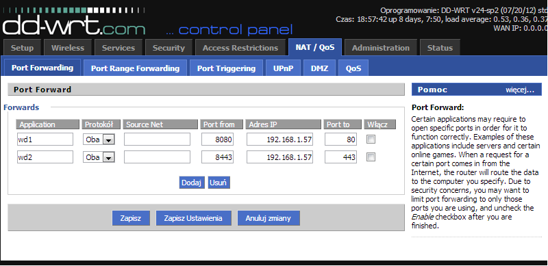

    Witam otóż zakupiłem dysk sieciowy My Book live, widzę ten dysk w sieci mogę na nim wszystko zrobić jak i z tel czy tableta dzięki aplikacji WD2GO.
    Problem pojawia się przy łączeniu z tym dyskiem z zewnątrz.
    A dokładniej chodzi tylko i wyłącznie o przekierowanie portów.
    Raz pokazuje że połączono z przekierowaniem portów, raz że błąd przekierowania... Gdy pokazuje że przekierowano porty prawidłowo łączę się z zewnątrz
    (bynajmniej z tel).
    A gdy tylko wyskoczy błąd portów nie połączę się z nim, jedynie po wi fi.
    Co 10 min pokazuje raz dobrze raz źle.
    Może coś nie tak w routerze mam skonfigurowane że samo wywala te porty?
    Dodam iż router posiada oprogramowanie Firmware: DD-WRT v24-sp2 (20/07/12) std
    Poniżej ten problem
    TP-Link TL-WR740N v4 - +My Book Live przekierowania portów

    Wchodzisz na menu routera. po lewej Forwarding i Virtual Servers. dajesz Add new.. tam podajesz port i IP dysku. Klikasz na Save i gotowe.

    Mam to ustawione w ten sposób:

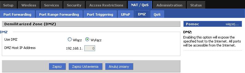

    Dla testu sprawdź czy DMZ rozwiąże problem.

    Na screen-e z przekierowania nie są włączone te dodane reguły.
    w taki sposób mam DMZ:
  • #7 11897846
    jimasek
    Posty: 35287
    Pomógł: 3783
    Ocena: 2680
    Włącz i wpisz adres dysku jeżeli chcesz iść tą drogą, klikasz zapisz ustawienia.

    W DMZ zaznaczyłem włącz i podałem adres ip dysku
    I w port forwarding zaznaczyłem przy obu "włącz" pomogło na 2 min

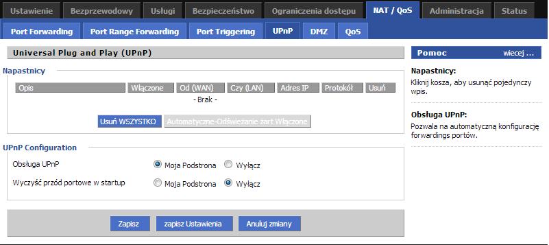

    i z powrotem ten sam błąd. Jeżeli na dysku przestawię opcje połączenie z ręczny na automatycznie pokazuje się coś takiego
    "Aby uzyskać najwyższą wydajność włącz obsługę protokołu UPnP w routerze. Umożliwi to nawiązywanie bezpośredniego połączenia."
    W routerze zakładka UPnP wygląda u mnie tak:
