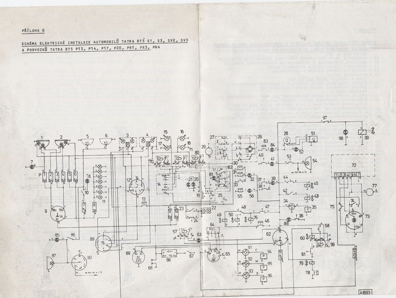

    Mam niewielki problem, ale nie mogę sobie z nim poradzić, a mianowicie zlokalizować czujnika (włącznika lub też automatu) światła stop w Tatra 815 S3 93r. gdyż nie mam światła STOP po naciśnięciu hamulca. Przejrzałem wszystkie logiczne miejsca gdzie mógł być, ale nic nie znalazłem...
    Może ktoś miał taki problem i jest w stanie podpowiedzieć co nieco.

    Sprawdzałem dziś to, niestety nie ma... Jest tylko jedne cięgno które idzie do zaworu i nic po drodze nie ma, z schematu wynika mi że to jakiś presostat nr 13, ale nie mogę go namierzyć na żadnej rurce lub zaworze. Tatra 815 S3 1993 - Lokalizacja czujnika światła STOP, brak działania

    Ok poradziłem sobie z problemem, czujnik stopu jest na jednej rurce nad pierwszą tylną osią dla tych co w przyszłości będą go szukać, trzeba podnieść wywrot i widać od razu.
