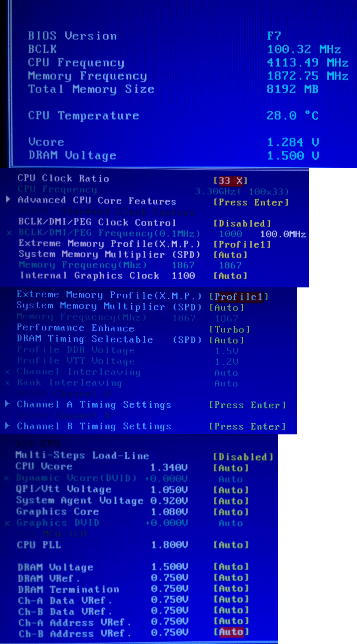

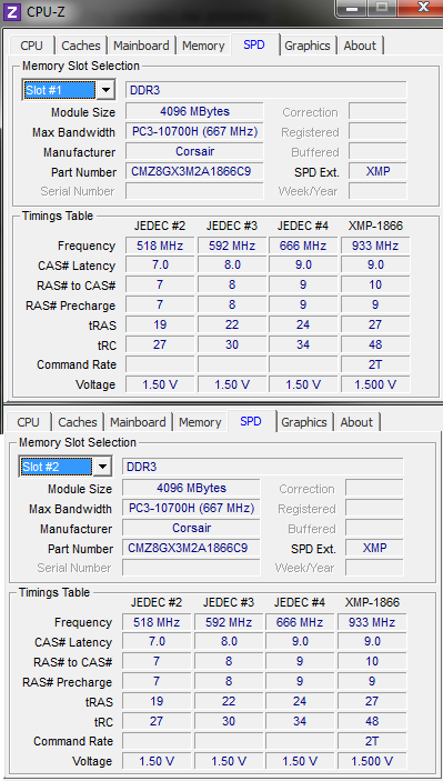

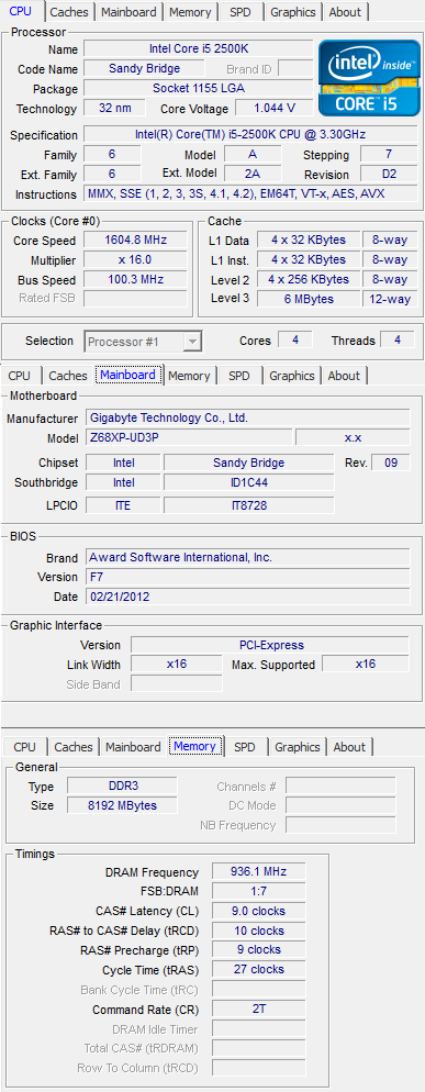

    Mam pytanie dotyczące ustawień pamięci RAM. Sprawdziłem dzisiaj programem CPU-Z parametry pamięci, wyniki na zdjęciu.
    A pytanie - Dlaczego Max Bandwith podaje tylko 667MHz? Czy wartości nie powinny być większe?
    Mam dwie kości w dualu 2 x 4 GB.
    Zaktualizowałem i dodałem zrzuty z ustawień BIOS-u

    Powinny być większe. W biosie ustaw pamiéci na profil XMP i po sprawie

    A gdzie reszta konfiguracji oraz informacje o ustawieniach BIOS-u dot. pamięci (np. Auto/Manual)?

    jaka płyta główna?
