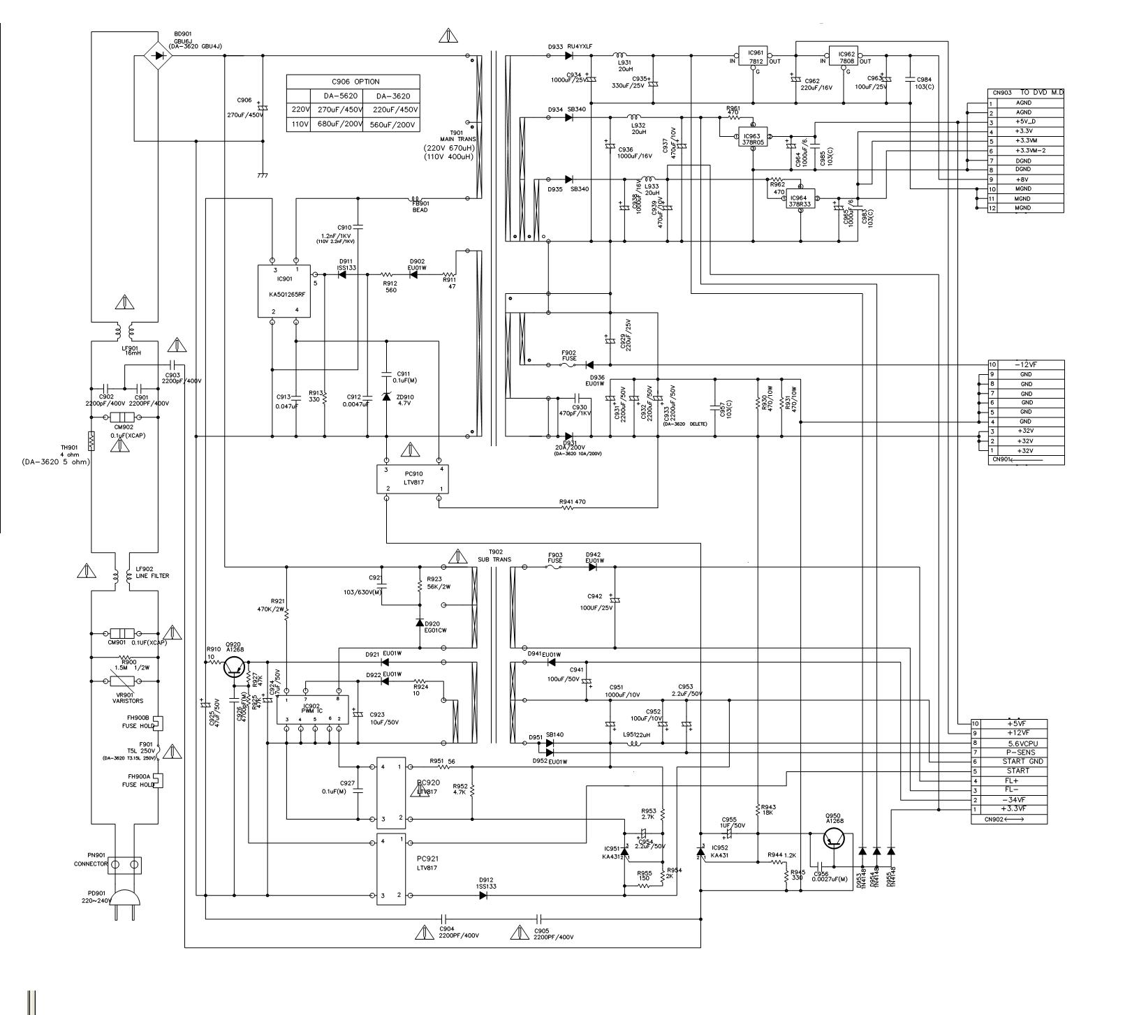

    Witam.Mam dvd jak w temacie.
    Było całkowicie martwe.Po wymianie układu STAB By DH0165 które nawet nie wyglądało na uszkodzone w DVD zaczęła się palić czerwona dioda.
    Po kliknięciu POWER na sekundę zapalała się zielona dioda i zaczynał startować wyświetlacz ale po sekundzie gasł.
    Wymieniłem jedną diodę schotkiego i po wymianie kość DH 0165 wybuchła z wielkim hukiem po włączeniu kabla do zasilania.Nie mam już pomysłów jak to naprawić.

    Masz może schemat tego DVD albo chociaż zasilacza?

    tak bardzo proszę

    Mam rozumieć że "wybuchł" IC 902 ?
    Którą diodę wymieniłeś(symbol sch.) i dlaczego?
  • #5 11921134
    krychast
    Posty: 1189
    Pomógł: 11
    Ocena: 159
    Tak wybuchł IC 902 a diodą którą wymieniłem to dioda schotkiego D 951,hmmm dlaczego? Wszystkie inne wskazywały opór w granicach 500 omów ta pokazywała 180 omów.Wstawiłem prostowniczą BYP 660.

    Dioda schotkiego może tak wskazywać oczywiście tylko w kierunku przewodzenia.
    Muszę to rozpatrzeć być może to jest powód(znaczy dioda,którą wstawiłeś).
    To masz rozwiązanie problemu to nie dioda tylko IC w kontroli napięcia.
    W
    YKOŃCZYŁEŚ SCALAK. :-(
  • #7 11921318
    krychast
    Posty: 1189
    Pomógł: 11
    Ocena: 159
    ok więc muszę wstawić "starą" diodę co ją niepotrzebnie wylutowałem i wstawić nowy scalak IC 902.

    Tak by to wyglądało no i najlepiej w tym wypadku nowy transpotor w tej gałęzi. PC920;PC921
    Tego TL-ka też wstaw nowego dla pewności. IC951

    Wymieniłem wcześniej elektrolity filtrujące w zasilaczu ale zamówiłem jeszcze kondki do wymiany w gałęzi 3,3v I 5v,może z wiekiem wyschły i dlatego zasilacz nie chciał ruszyć do końca.

    A więc tak:
    Po wymianie wskazanych elementów DVD ruszyło od razu.
    Ale działa nie do końca dobrze.
    Po włączeniu do sieci pali się czerwona dioda,włącza się od przycisku ale nie da się wyłączyć DVD przyciskiem ani pilotem tylko wyjęciem wtyczki z gniazdka.
    Podczas zwiększania głośności w trybie CD/DVD urządzenie wyłącza się do trybu STAND BY-ale tylko w tym trybie.
    Z pilota również nie można wyłączyć urządzenia do trybu STAND BY tylko poprzez wyjęcie kabla.
    Ma ktoś jakieś pomysły?

    U mnie w DVD LG DA-3630 musiałem wymienić bezpiecznik 5 Amper, układ IC902 DH0165 a r923 56k/2w nóżka górna była oberwana i sam rezystor był obsmalony jednak był OK i sprzęt jak narazie działa :)
