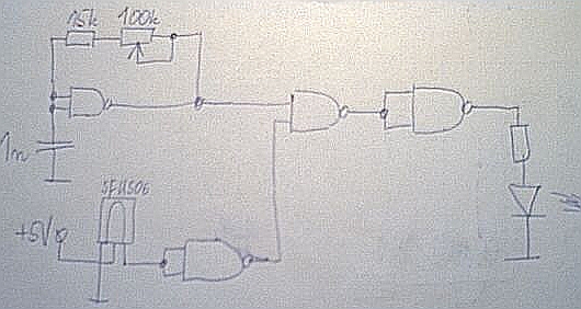

    Potrzebne mi jest takie ustrojstwo abym mogl sterowac tunerem sat. z drugiego pokoju gdzie mam 2-gi telewizor. Najlepiej odpowiadalo by mi przesylanie sygnalu kabelkiem. Moze ktos przetestowal jakis uklad, ktory mozna uruchomic bez pomocy oscyloskopu , i moze go polecic?
    Nie chce stracic za duzo czasu na eksperymenty.

    Ja robiłem. Właśnie skończyłem robić taki układ z Praktycznego Elektronika nr 4/94. Jego skan znajduje się na Elektrodzie w dziale dla domu. Działa bez problemów, ale czułość odbiornika nie jest duża. Ten układ nie wymaga uruchamiania. Dużą czułość można uzyskać stosując odbiornik scalony (np. SFH506) i modulator np. na układzie CMOS 4093. W tym wypadku też można obyć się bez oscyloskopu. Kiedyś widziałem gotowy schemat tego rozwiązania, ale nie potrafię odszukać.
    http://www.elektronika.sirius.pl/index.php?dzial=tv&id=017 - Pod tym linkiem jest przedłużacz do pilota wykożystujący do przesyłu sygnału kabel antenowy.
    P.S. Taki układ z SFH506 też chcę zrobić, ale narazie nie mam czasu.

    Właśnie odpaliłem przedłużacz pilota z układami SFH506 i 4093. Zasięg odbiornika przekracza 5m. W załączniku schemat. Potencjometrem reguluje się częstotliwość nośną. Układ należy zasilić napięciem stabilizowanym 5V. Bramki nand to układ 4093. Wrazie stosowania odbiornika na częstotliwość nośną inną niż 36kHz może zajść konieczność dobrania rezystora i/lub potencjometru.
    Powodzenia.

    Wykonalem uklad zamieszczony na elektrodzie i dziala mi z osobnym zasilaczem i poza obudowa TV.
    Kiedy byl zabudowany i zasilany napieciem z telewizora to mial duzo mniejsza czulosc, dlatego wybralem 1 rozwiazanie.
    Temat koncze.
