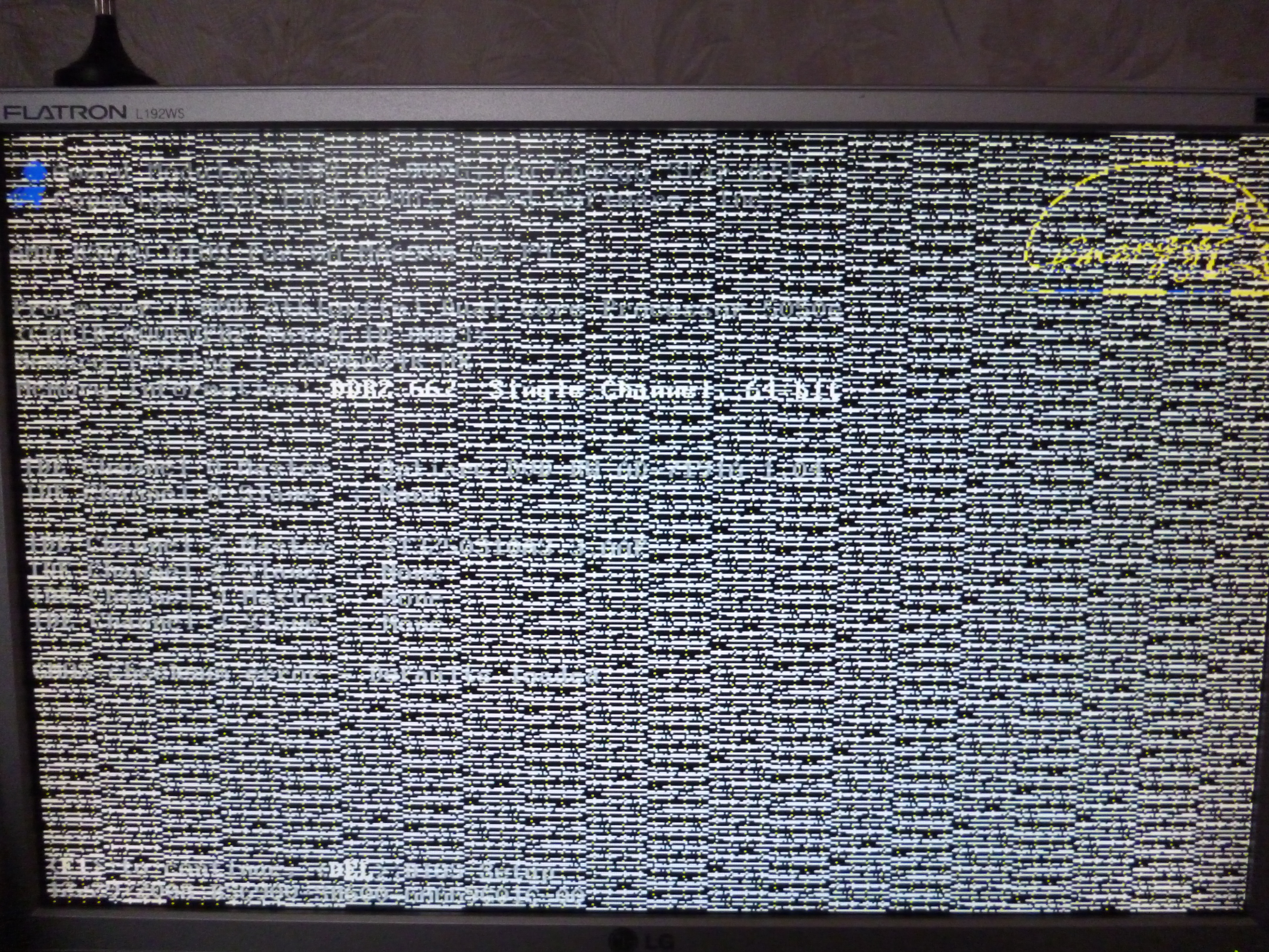

    Witam. Mam problem ze swoim sprzętem. Polega on na tym, że wyświetla mi się dziwny ekran, którego zdjęcie zamieszczam poniżej. Reszta barw wyświetla mi się również w nienaturalny sposób, to znaczy są one bardziej jasne niż powinny być. Co więcej nie mogę odtworzyć plików wideo. Proszę o pomoc.

    Wygląda to na uszkodzenie karty graficznej, proszę podać model karty.

    Najlepiej będzie jak po prostu pożyczysz od kogoś karte i sprawdzisz czy to z jej powodu coś takiego się dzieje. A jak nie to inny monitor. Zajmie Ci to jeden dzień a jest szansa, ze kasy w błoto nie wydasz.

    GeForce 8800 GS Asus 384MB to model karty graficznej

    Te karty bardzo często tak mają, można pożyczyć od kogoś do testów inną, lub użyć zintegrowanej - jeśli jest, specyfikacji się nie doczekaliśmy.

    Już wszystko wiadomo. Pożyczyłem inną kartę zamontowałem i wszystko gra pięknie. Dziękuję wszystkim za pomoc :). Mam jeszcze pytanie odnośnie kupna nowej karty. Wystarczy że karta będzie miała złącze PC-Express czy mam również na coś innego zwrócić uwagę podczas kupna?
