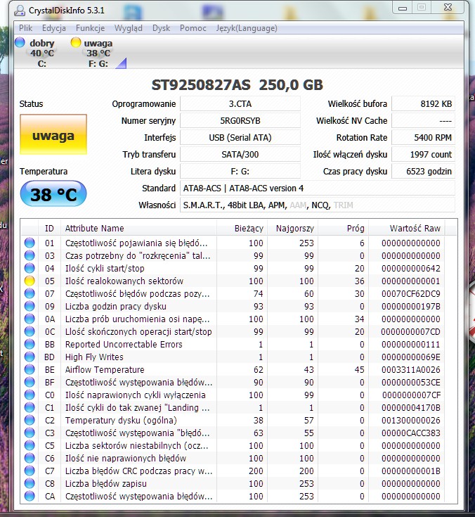

    Witam, posiadam dysk Seagate ST9250827AS 250 GB był on podpięty jako dysk zewnętrzny po przez USB. Program Crystak Disk Info pokazuje komunikat uwaga czy da się jakoś uratować dysk i co już z nim takiego się dzieje?

    Dysk realokuje sektory, czyli powoli umiera. Nie da się tego naprawić. Nie trzymaj na nim ważnych danych.

    Dzięki za odp, czyli dysk do wyrzucenia... Pozdrawiam.
