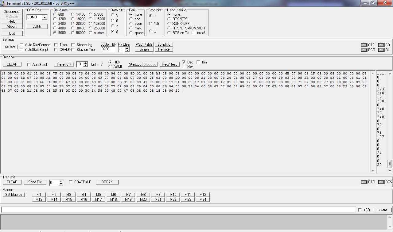

    Jako że jestem początkujący w dziedzinie STM32 napotkałem problem nie do przejścia. Moim zadaniem jest wysyłanie inkrementowanej zmiennej "Dane" która jest wysyłana przez USART i odczytanie jej przez terminal. W konsekwencji wyrysowując otrzymane wartości powinienem uzyskać coś podobnego do piły o amplitudzie od 0 do 255. Bez DMA wszystko pracuje ładnie, ale muszę je wykorzystać dlatego proszę o pomoc.
    Proszę o zerknięcie do kodów i nakierowanie na poprawną drogę myślenia. Wiem prawie na pewno że pętla główna jest zła, ale nie mam pojęcia jak wpisać zmienną Dane do bufora TxBuf.

    Uzyskuje tylko coś dziwnego, zamiast wartości od 0 do 255 i dalej od 0 do 255 otrzymuje losowe wartości:
    [STM32][USART][DMA] - Nadawanie przez USART z wykorzystaniem DMA STM32DISCOVERY
    Czy wynika to z faktu, że USART nie zdąży wysłać tablicy a już jest zapełniana ponownie? Jeśli tak to jak temu zaradzić?

    Włączasz transmisję, a za chwilę ją wyłączasz i inicjujesz jeszcze raz, i tak w kółko - inicjujesz transmisję nie czekając na jej zakończenie. Zresztą transmisja nigdy się sama nie zakończy, bo włączyłeś tryb "w kółko". Zastanów się, co chcesz zrobić, a potem dopiero pisz.

    Tak, to jest efekt ponownego zapełniania tablicy. Masz tu kilka błędów. Zauważ, że liczby wysłanie na USART wcale nie są losowe - patrz na grupki po 4 bajty.
    Po primo, zmienne Dane i TxBuf[] są unsigned int, czterobajtowe. A wysyłasz za jednym zamachem 256 bajtów - trochę za mało, no nie?
    Po sekundo, tryb circular oznacza, że DMA będzie działać stale, czyli po wysłaniu 256 słów zaraz zacznie wysyłać kolejne. A program, asynchronicznie do DMA, wypełnia tablicę coraz to większymi liczbami. Czy o to Ci chodzi?
    Jeśli nie o to Ci chodzi, to powinieneś wybrać tryb DMA_Mode_Normal - wtedy po wysłaniu 256 bajtów transfer DMA się zakończy.
    Po minuto, zanim wyślesz coś na DMA, musisz poczekać, aż poprzedni transfer się skończy (oczywiście za pierwszym razem nie musisz czekać, nie ma poprzedniego). Mam dziś dobry dzień - czekanie wygląda (w tej okropnej bibliotece) tak:

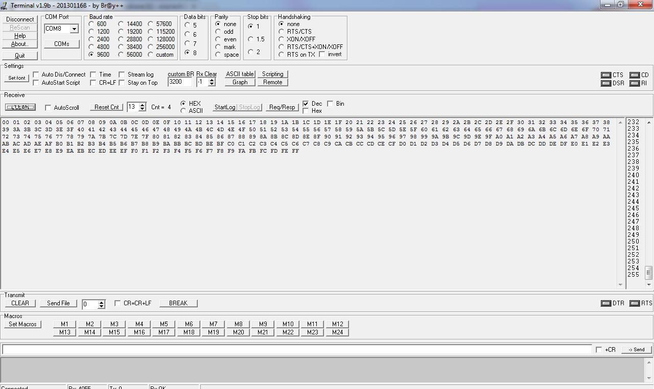

    Dzięki Ci za pomoc ale nadal nic.
    Zmieniłem na tryb Normalny. Chcę odebrać w terminalu 256 bajtów od 0 do 255. Zamiast tego otrzymuje 256 bajtów o takich wartościach:
    Deklaracje zmiennych TxBuf i Dane zmieniłem na jednobajtowe czyli unsigned char. Nie rozumiem dlaczego tak jest, przecież po wejściu do pętli nieskończonej zapełniam w pętli for indeksy tablicy od 0 do 255 i dopiero potem inicjuje transfer. Tylko raz bo to tryb normalny, więc dlaczego otrzymuje coś takiego?
    Może coś nie tak w konfiguracji DMA?

    A więc działa.
    Pomogło dopisanie do deklaracji zewnętrznej zmiennej [256]. Teraz otrzymuje 256 bajtów o wartościach od 0 do 255. Umieszczenie pętli for i włączenia DMA przed while nie zmieniło nic, ale faktycznie, funkcja była wywoływana non stop więc umieściłem to zgodnie z radami m.ki.
    Dzięki.

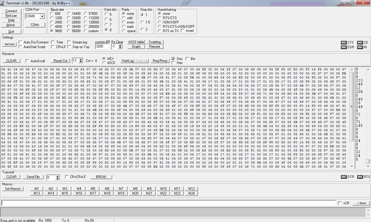

    Muszę próbkować 4 kanały ADC1 w przemiataniu i wysyłać wartości po USART do komputera. Tylko, że kanał 4 DMA zajmuje się USART1 TX a kanał 1 ADC więc jeszcze nie mam pomysłu jak to połączyć.
    Niżej umieszczam screen z terminala:
    Kolizja DMA nie występuje, bo są różne kanały. Po prostu jeden poczeka na drugi.
    Jak najbardziej sensowne jest odczytywanie ADC w trybie circular, natomiast nie ma sensu nonstop pchać danych z czujników przez USART. Po co? Są tak szybkozmienne? Ustaw sobie przerwanie w timerze i odpalaj transfer USART przez DMA co jakiś czas - sam oceń jak często, co 10ms, częściej, rzadziej...
    Warto też pamiętać, że USART jest średnio odporny na zakłócenia, możesz po drodze zgubić jeden bajt i się dane rozsynchronizują - powinieneś opracować jakieś ramki danych, żeby w razie utraty jednego czy kilku bajtów komputer mógł się z powrotem zsynchronizować. Najprościej - jeśli dane nie przekraczają wartości 127, wysyłaj jeden początkowy bajt z ustawionym najstarszym bitem.

    Korzystam z przejściówki USART ->USB na FT232, podobno do 3MB/s. Docelowo chcę to zrobić na STM32F103, najwyżej zjadę z częstotliwości próbkowania do 4 kHz . Jak nie da rady to spróbuje wykorzystać interfejs USB w STMie, chociaż jeszcze tego nie robiłem.
    Zrobiłem teraz to samo co poprzednio ale tak aby transmisja się powtarzała, ustawiam zgodnie z waszymi radami parametry transmisji po poprzedniej i wszystko działa
