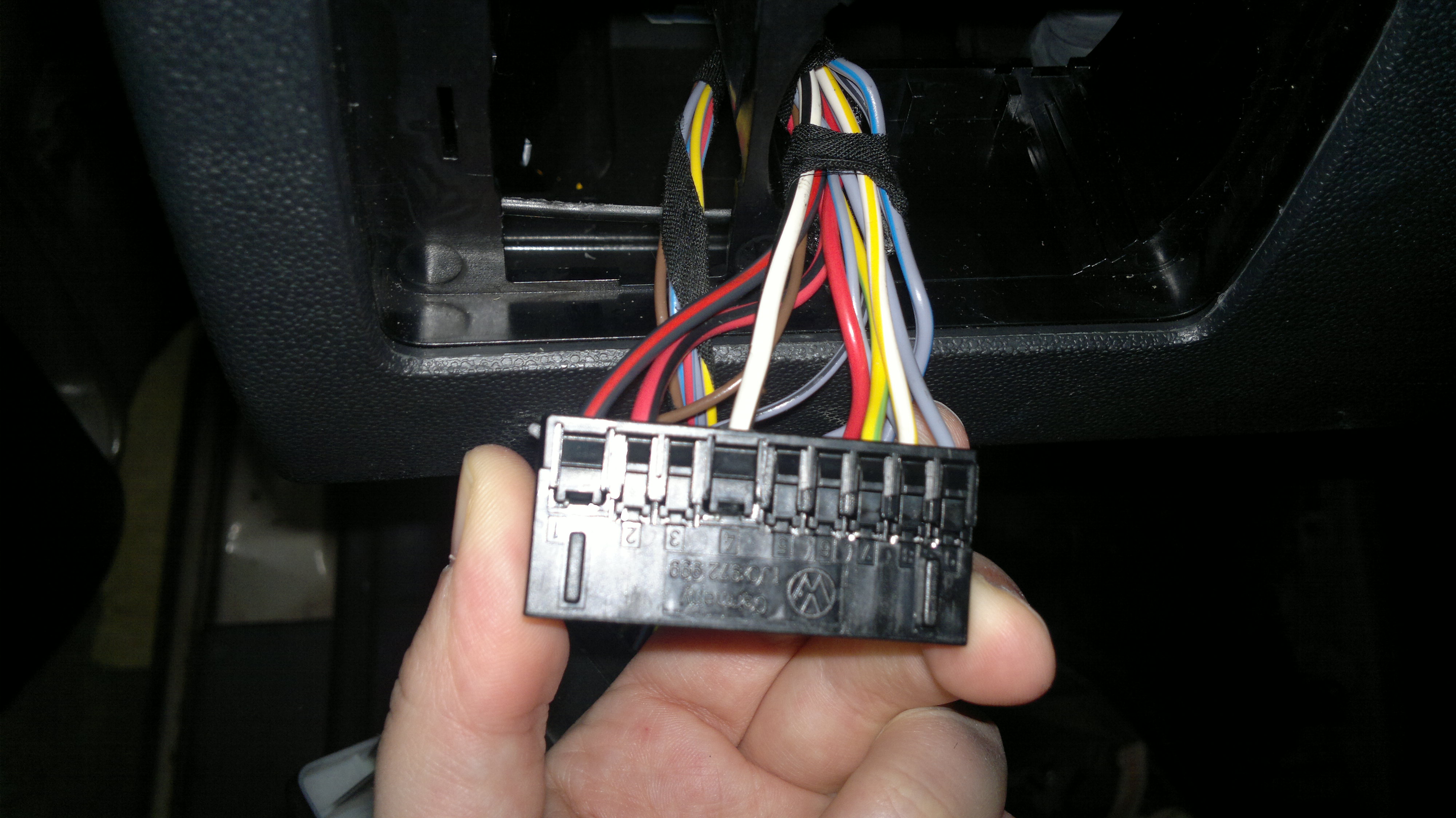

    Mam problem z brakiem świateł mijania w samochodzie Skoda Fabia (rocznik 2005). Wszystkie pozostałe światła działają poprawnie. Przy ustawieniu włącznika na pozycję "światła mijania" nie zapalaja mi się od nich kontrolka, ani same światła.
    Żarówki i bezpieczniki sprawne.
    Wymontowałem włącznik świateł, rozmontowałem go i zobaczyłem, że jedna z blaszek, która "rusza się" przy ustawieniu na pozycję "mijania" jest zaśniedziała. Trochę próbowałem ją przeczyścić, ale nie stykała z dolną blaszką. Przy dogięciu jej na stałe światła świecą cały czas (nawet przy ustawionym włączniku na "zero" i włączonym zapłonie świecą).
    Na tej podstawie pomyślałem, że samo okablowanie, żarówki i bezpieczniki muszą być dobre i problemem jest sam włącznik świateł.
    Kupiłem nowy (ten sam symbol), zamontowałem i nic się nie zmieniło. Nadal nie włączają się światła mijania :(
    Chętnie poznam rady co ja, raczej amator, może jeszcze sam sprawdzić i naprawić.
    Tak wygląda włącznik z widoczną zaśniedziałą blaszką:
    Skoda Fabia - Brak świateł mijania
    Z góry dziękuję za dobre rady :)

    Zobacz czy gdy podłączysz nowy wyłącznik ,i jest w pozycji świateł mijania ,jest napięcie na zacisku 56.

    Hmm, jestem amatorem i zastanawiam się jak mogę to łatwo zrobić?
    Mam miernik. Czy powinienem wpiąć kostkę normalnie do włącznika, ale wypiąć ten biały przewód, który wchodzi w zacisk 56? Następnie podpiąć miernik pod ten zacisk i do białego przewodu, włączyć zapłon i ustawić włącznik w pozycji świateł mijania?
    Jeśli tak, to szczerze mówiąc stanąłem na problemie wyjęcia białego przewodu z kostki - nie mogłem go wysunąć:( Może jest na to jakiś sprytny sposób?
    Po co? Ty masz sprawdzić, czy po ustawieniu przełącznika w pozycję świateł głównych, na tym przewodzie pojawia się napięcie. A do tego wystarczy dostać się do złącza sondą.

    Błażej napisał:
    Po co?
    Taki szyk zdań sugeruje (czy może sugerować) Koledze Kubixkubix, że ma mierzyć na wyjętej wtyczce. Oczywiście - wtyczka ma być włożona a żaden z przewodów z niej nie wyjmowany.
    DCV 20 i jednym, czerwonym (+) do 56 a czarnym (-) do blachy pojazdu.

    Jeśli na 56 będzie pełne napięcie zasilania, a nie jakaś jego część, to szukaj dalej. Jeśli po załączeniu bez obciążenia na wyjściu pojawi się pełne , a po załączeniu z obciążeniem jakieś znikome napięcie, to masz gdzieś po drodze opór i spadek.

    Ponieważ w Fabii "mijania" pracują stale, bez udziału "manetki" - to jeśli napięcie jest, prześledzić dalsze losy przewodu do skrzynki bezpieczników; manetką nie zajmujemy się.
    Jeśli napięcia nie ma (co jest niemożliwe, opisane przecież powyżej łączenie "na krótko"), no ale jednak - to kontrola chyba czerwono-czarnego ze stacyjki.
    Będzie śmiesznie, jeśli to obluzowana wtyczka w skrzynce, czy obluzowane piny w którymś ze styków po drodze; ale to moje dywagacje, raczej zbędne - ma świecić i już.

    Może tak: 56 to zasilanie włącznika ze stacyjki, jak tam nie ma - przewód lub stacyjka;
    56a - to wyjście na drogowe;
    56b - to wyjście na mijania.
    I teraz: na 56 nie ma? To brak zasilania, jednak jakim cudem to świeciło Koledze po naciskaniu blaszek???
