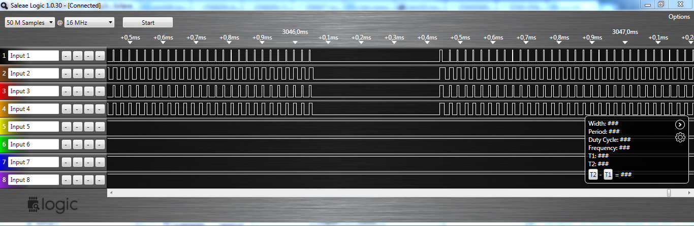

    Od niedawna planuję przejść na mikrokontroler stm32f407vgt6 z stm32f103vct6, ze względu na szybszą pracę. Niestety napotkałem na bardzo poważny problem. Aby przedstawić jak najlepiej dany problem, zamieszczę printscreen z analizatora stanów.
    [stm32f4] STM32F407VGT6 - Przerwania timera PWM co 0.5s po kompilacji w Keil
    Na wykresie widzimy przerwanie pracy timera, które w żadnym stopniu nie zostało przeze mnie zrealizowane. Przerwanie takie odbywa się około co 0.5 sekundy. Problem ten występuje po kompilacji poniższego kodu za pomocą programu Keil.

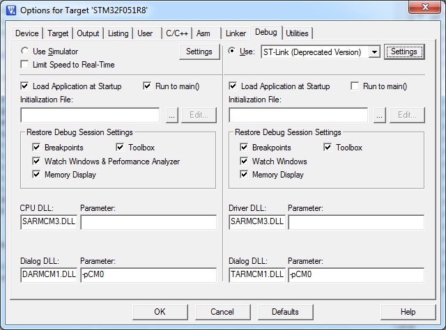

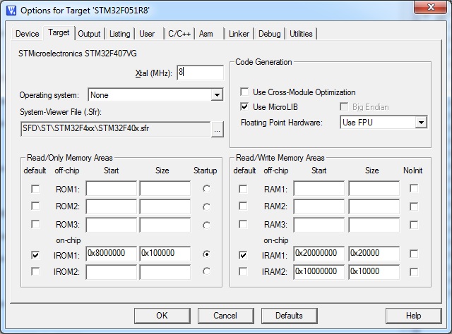

    Dobra konfiguracja projektu ma duże znaczenie nawet i w tak mocno "zautomatyzowanym" IDE jak Keil. Dobre ustawienie ST-Linka i środowiska to:
    1. Poprawnie wybrany mikrokontroler i ustawiony kwarc:
    2. Poprawnie wybrany debugger:
    Ustawiony na SWD:

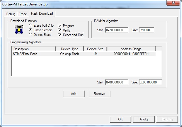

    3. Poprawnie ustawiony programator FLASH:

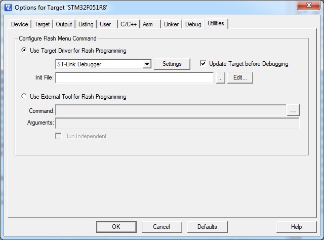

    4. Poprawnie ustawiony zakres pamięci do programowania:
    Musisz oczywiście pamiętać że ST-Link powinien być zainstalowany w systemie i rozpoznawany przez windows. Ale skoro mówisz że na innych aplikacjach Ci działał, to znaczy że masz to zrobione. Tym samym można też uznać że połączenie z USB w kompie jest prawidłowe i kabelek też nie szwankuje... :)

    Analizator stanów logicznych nie robi Ci psikusa? Zmień częstotliwość próbkowania na mniejszą np.8 [MHz], zmniejsz długość bufora ...
    Powodzenia

    Piotr Piechota : Według mnie nie jest to problem od strony analizatora, ale sprawdziłem zmieniając częstotliwość próbkowania oraz długość bufora, bez zmian.
