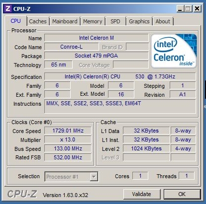

    chcę wymienić procesor w moim już leciwym laptopie.
    Zaznaczam, że przejrzałem już wszystkie temat na tym forum. I mam kompletny mętlik w głowie.
    Procesor jaki mam to Intel Celeron M 530. Socket to 479 mPGA. Chipset to GL960.
    Jaki procesor (rodzina) będzie kompatybilny z ta płyta główną/socketem? Proszę o "pewne" procesory. Mam dostęp do takich: T5450, T5550, T8300, T6400. Któryś z nich będzie się nadawał?

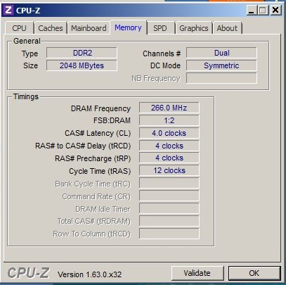

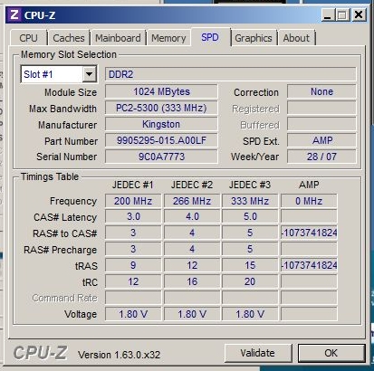

    Załączam trochę info z CPU-Z.
    Dzięki.
    zgodnie z Link stronką (Note on the GL960) mogę strzelać w:
    Core 2 Duo T5250 1500 2048 667
    Core 2 Duo T5450 1667 2048 667
    Core 2 Duo T5550 1833 2048 667
    Core 2 Duo T5750 2000 2048 667
    Core 2 Duo T5850 2133 2048 667
    Core 2 Duo T5270 1400 2048 800
    Core 2 Duo T5470 1600 2048 800
    Core 2 Duo T7100 1800 2048 800
    Core 2 Duo T7250 2000 2048 800
    Core 2 Duo T7300 2000 4096 800
    Core 2 Duo T7500 2200 4096 800
    Core 2 Duo T7700 2400 4096 800
    Core 2 Duo T7800 2600 4096 800
    ktoś to fizycznie przetestował u siebie?

    Witam ponownie. Temat można zamknąć. Zamontowałem procesor T7300. Działa bez problemu, laptop się nie grzeje. Bateria wydaje się trzymać dłużej - procesor ma automatyczną regulację mnożnika. Koszt śmieszny: procesor 45zł + pasta termoprzewodząca 7zł. Wzrost indeksu wydajności procesora w win7 z 3.1 na 5.1. Laptop działa jak "nowonarodzony" :)
