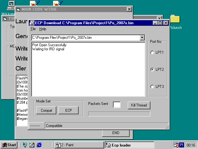

    Ja robie podobnie i gdy klikam fw write, program stoi w miejscu, nic dalej sie nie robi:( A w ecp_ldr jest caly czas napis waiting for ird signal.

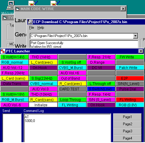

    Opisz mi jak wyglądają wszystkie komendy w ecp_ldr i ptc luncher, a najlepiej zrób screen schoty i podeślij mi na maila albo daj tutaj na forum.

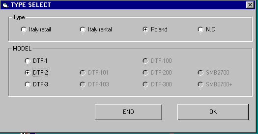

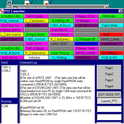

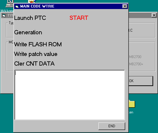

    Otwieram codeupdate i zaznaczam:
    Pozniej wlaczam tuner i strzalka w gore, pojawia sie napis start.
    I otwiera sie to drugie okno i w tym momencie stoi w miejscu.
    Gdy robie przez ptclauncher:
    Wlaczam ecp wybierasm soft, nastepnie wlaczam ptclauncher, klikam na launch ptc, wlaczam tuner i stzralka w gore.
    Nastepnie wybieram fw write i to wszystko.
