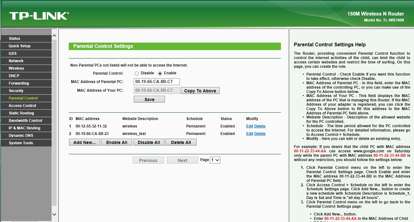

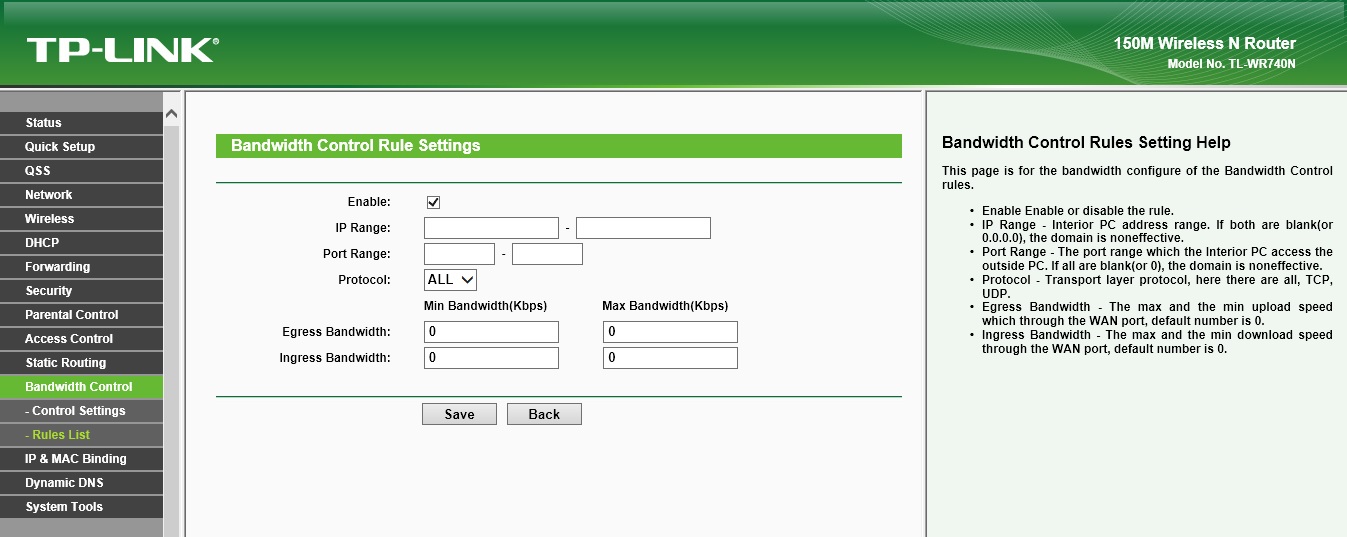

    Musisz przypisac do konkretnych MAC adresów kompów statyczne IP. I później konfigurujesz:
    1.
    Jak ograniczyć prędkość i kontrolować strony na TP-LINK TL-WR740N?
    2.

    Z tym drugim screen'em mniej więcej wiem o co chodzi, tylko tam są "allowed domain name" a czy da się w drugą stronę ? Tak żeby zablokować dane strony ? Jak w ten sposób mogę sprawdzić strony po których chodzą młodzi ? :)
    A odnośnie tego pierwszego co wpisać w IP range i Port range ? i odnośnie ingress i egress ;)
    Wybacz że tyle pytań ale jestem laikiem ;) Dzieki za odpowiedź :)

    In - to downlink, Eg to uplink. W twoim przypadku ogranicz te IP do połowy swojej przepustowości: jeśli masz 5Mbps/1Mbps to ograniczasz im 2Mbps/0.5Mbps. IP muszą być wtedy statycznie przyznane tym kompom (ustawiane równiż na TPlinku) i wybrany zakres wszystkich portów.
    W blokowaniu stron wybierasz opcję block - wpisując konkretne strony

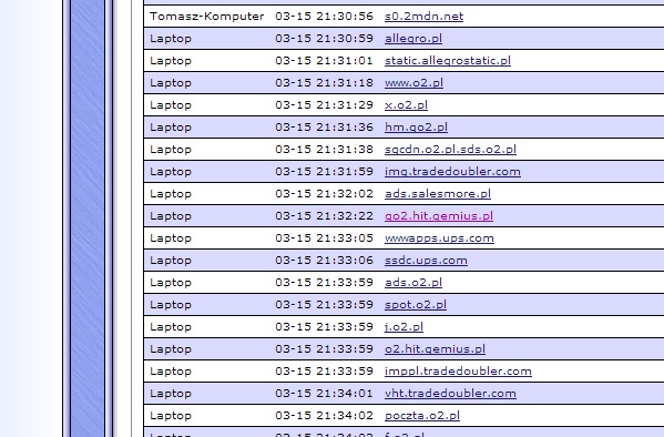

    Tokyo911 napisał:
    Mam 5Mb/s ale jak zaczynają ściągać jakieś pierdoły tak wgl nie mogę neta włączyć :/ a druga sprawa czy jest możliwość kontrolowanie stron jakie przeglądają ? Wiadomo tutaj siostra chciałby wiedzieć czy za wcześnie nie interesują się anatomią kobiety I czy istnieje możliwość zablokowanie przeglądania tego typu stron ?
    Taka możliwość jest na tym routerku wgrywając alternatywne firmware np Gargoyle .Warunek taki ze router musi byc w wersji sprzętowej v4.23
    Przykład jakie kto stronki odwiedza .
