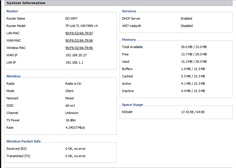

    Zmieniłem trochę strategię. Okazało się że dd-wrt nie pasuje do mojego routera, w drugim mieszkaniu mam tp-link tl wr740n do którego można wrzucić dd-wrt i to zrobiłem. Znalazłem tryby pracy jakie obsługuje to oprogramowanie i tu pytanie który wybrać: AP, Client, Client Bridge (Routed), Ad hoc, WDS Station, WDS AP.
    Jeszcze opisze dokładnie czego potrzebuje. Sytuacja wygląda tak, sieć do której jestem podpięty ma filtrowanie mac więc muszę wpisać mac który mam zarejestrowany w sieci i podać ip oraz resztę danych które mam w umowie z tego względu że nie ma dhcp w tej sieci. a z adminem nie chce mi sie gadać o zmianę z tego względu że potrwa to miesiąc albo dłużej ponieważ sieć której jest adminem to jakby działalność dorywcza. Więc jak skonfigurować żeby to działało jak wcześniej pisałem. czyli pobieram sygnał z anteny i podpinam do laptopa po kablu lan.
    #6 12074594
    wojtek2803
    Poziom 37  
    Posty: 2916
    Pomógł: 337
    Ocena: 144
    Wybierasz tryb Clienta . W WAN Connection Type wybierasz Static IP . Następnie MAC Address Clone na Enable wbijasz Mac i dajesz save -apply settings .
  • #7 12132749
    Crist
    Posty: 20
    trochę mnie nie było.
    Zrobiłem jak kolega napisał, ustawiłem mac wszystkie ustawienia w WAN ale po zmianie trybu wireless na client powrócił mac domyślny. Co dalej?
    załączam screen może on coś podpowie.
