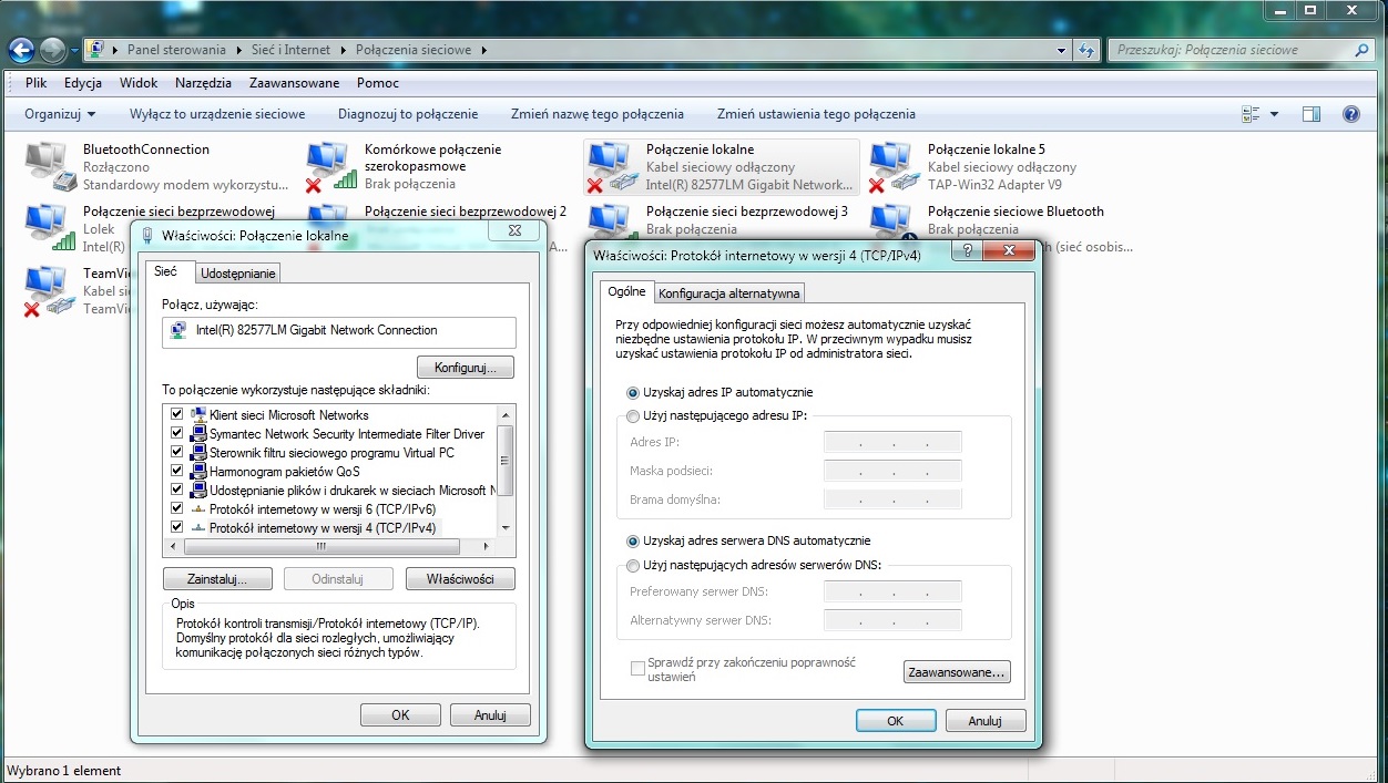

    Szkoda, że nie piszesz od początku nie wyjaśniasz o co chodzi. Warto poczytać regulamin.... :roll:
    Sprawdź czy masz auto-config na karcie którą łączysz się z netem...

    voitek1 nie wiem czego nie napisałęm od początku, ale dziękuję za zdjęcie które wstawiłeś w swój post dzieki niemu trafiłem do zakładki z zapisanymi sieciami usunąłem uczelnianą siec wifi i problem zniknął.
