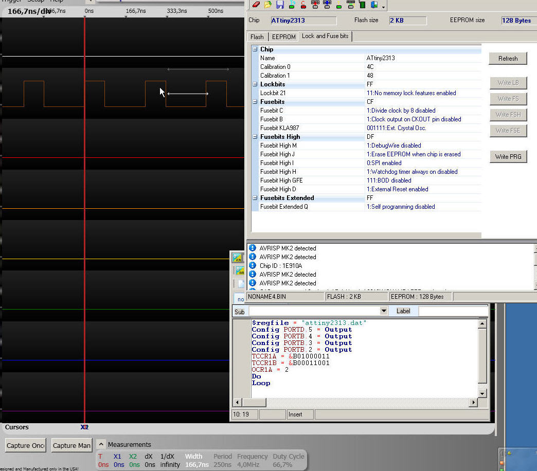

    Witam , mam problem z uruchomieniem timer1 przez sam rejestr , programowo ok ale potrzebuje jak najwyższą częstotliwość na wyjściu (fusebit omijamy ,ten temat znam) . Jeśli chodzi o tmer0 to ok ale również chodzi o podział większy niż 8 bitów np.16554 , ale również przy najmniejszym podziale jak największa częstotliwość .
    Korzystałem ze strony Link ale potrzebuje zmodyfikować program na potrzeby mojego projektu
    Kod: text
    Zaloguj się, aby zobaczyć kod
    Oczywiście podczas prób zmieniałem ustawienia TCCR1A i TCCR1B i tak zostało , proszę o pomoc , pozdrawiam

    Witam , głównie chodzi mi o generator , stałe 50% pwm podziale do 16 bitów na wyjściu . Przy minimalnym podziale rzędu 2,3,4 ... wyjście jak najbliżej częstotliwości oscylatora a 65533 ... rzędu herców ,jak to robie programowo obniża się częstotliwość na wyjściu

    Może prościej , regulowana programowo częstotliwość wyjścia od kilku lub kilkudziesięciu herców do najbliższej częstotliwości kwarcu oscylatora z jak najniższym rastrem

    Wiem , że im większa częstotliwość tym większy skok częstotliwości przy mniejszym podziale ale interesuje mnie jak uzyskać na wyjściu częstotliwość bliską 2 lub 4 krotnego podziału np : kwarc 24 mhz to wyjście 12 mhz , 6 mhz , 3 mhz itd ... wiem że to możliwe , załadowałem hexa z linku i układ działa ale dla potrzeb mojego układu muszę go zmodyfikować

    Witam , próby z kwarcem 24 Mhz ale 12 Mhz nie mogę osiągnąć attiny2313 timer1 - jak uzyskać najwyższą częstotliwość na wyjściu?
    ps . moja wina źle miałem ustawiony podział w analizerze teraz jest ok , jutro dam znać jak wyszło , dzięki

    Wszytko działa tak jak chciałem za pomoc dziękuje i pozdrawiam .
