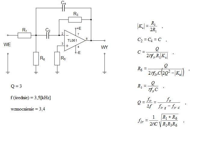

    Witam, znalazłem co prawda podobne tematy, ale niewiele mi pomogły.
    dane które mam:
    dobroć Q = 3
    wzmocnienie Ku = 3,4
    częstotliwość środkowa fśr = 3,5[kHz]
    mam wyznaczyć wartości rezystorów
    kondensator ma pojemność 100nF
    R5 = ~R3
    próbuję liczyć wg wzorów ale coś nie za bardzo mi to wychodzi.
    pomoże ktoś?

    A co Ci wychodzi? Wzory wyglądają względnie znośnie.

    np. R1 wyszło mi ~400 Omów, tyle ma/powinno wyjść?

    Pokaż wszystkie elementy a nie jeden przykładowy jakie dobrałeś.
  • #5 12073561
    qwerty098
    Posty: 4
    no ok, z pierwszego wzoru wychodzi R3=2720 Ohmów, z piątego R3=2730 Ohmów, R6 = 93 Ohmy.
    R5 mam podane, że =R3
    dobrze wyliczyłem?
    R1 = 400
    R3 = 2720
    R5 = R3
    R6 = 93
    mógłby ktoś sprawdzić?

    Właściwie to o ile Excel się nie myli to R1 powinno mieć 4012 Ohm, R3=R5=27284 Ohm, R6= 934 Om. Jeśli masz je dobrać to wybierz pobliskie z szeregów.
    Sam szukałeś tych wzorów czy masz podane wszystko odgórnie?

    mógłbyś podać obliczenia/formułę jak policzyłeś R3 przykładowo? nie wiem czemu 10x większe Ci wychodzi
    u mnie wygląda to tak:
    R3=3/(PI()*3500*100*10^(-9))

    Widać logiczne myślenie, jak i umiejętność liczenia nie jest Twoją mocną stroną.
    Policzyłem sobie - za pomocą mojego Pulpitowego Liczyka - i mnie zgadza się, tylko w imię czego kondensator ma mieć aż tak wielką wartość, pytam retorycznie?
    Jak potrafisz to rozszyfrować, to Twój zysk, a jak nie to Twoja strata.
    Przymiarka do wartości pojemności kondensatorów:
    3/(2•Π•3500•10000•3,4)=4.01230948971165•10^(-9) przyjmuję -> 3,9nF
    A dalej "rozszyfruj" sobie sam:
    3/(2•Π•3500•(3,9/10^9)•3,4)=1.02879730505427•10^4
    3,4•2•1.02879730505427•10^4=6.99582167436904•10^4
    3/(2•Π•(3,9/10^9)•(2•3²-3,4))=8.38540269188069•10^6
    3/(Π•3500•(3,9/10^9))=6.99582167436903•10^4
    Dalej już nie liczyłem, ponieważ byłyby to następne - jak ostatnie wyżej - obliczenia sprawdzające.
