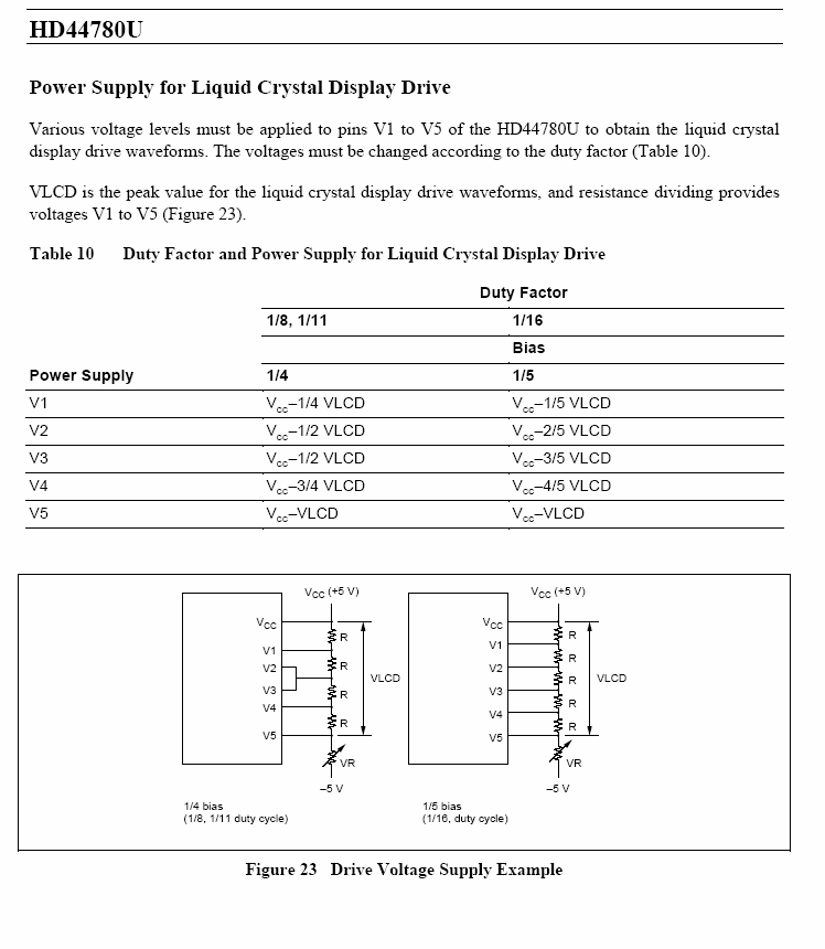

    Qrka - faktycznie. To mój dziewiczy LCD, więc nie miałem pojęcia, że potrzeba podłączać kontrast. Zrobiłem tak, jak pisaliście i bangla, że aż miło. Do nóżki V1 HD44780 jest podłączone 1k i zadane do Vcc, więc pokombinowałem i najlepiej śmiga jak dodam 1k jeszcze na masę (czyli ok. 2,5V na nóżce). Fajnie, ale jeszcze zaciekawiło mnie po co są nóżki V2, V3, V4 i V5. Nie są tu potrzebne, ale tak z czystej ciekawości - po co ane scalakowi? Może jest tak(na mojego nosa), że może on obsłużyć większe wyświetlacze?

  • #7 1253793
    pioszc
    Posty: 72
    być może chodzi o to że lcd-eka podłączasz w trybie "bus mode-4bit"
    a to są pozostałe piny do komunikacji dla trybu"bus mode-8bit"
  • #8 1254080
    kleki
    Posty: 1350
    Pomógł: 95
    Ocena: 142
    Nie, dla pozostałych bitów są osobne piny - DB0-DB3. Mi chodzi o V2-V5.

  • #9 1254143
    pioszc
    Posty: 72
    to jest strona z pdf(tego co wyżej)
