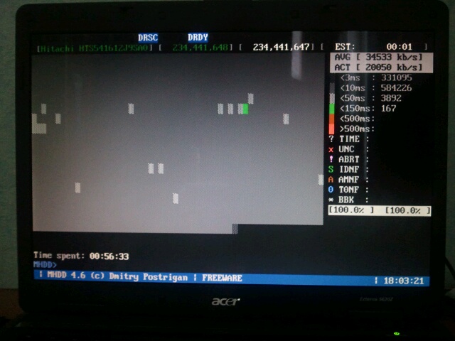

    Witam. Skan z MHDD wykazuje trochę wolnych sektorów. Zainteresowałem się dyskiem ponieważ mam problem z uruchomieniem systemu opisany tutaj:
    Link
    otrzymuje BSOD: STOP 0x0000007B przy próbie uruchomienia.
    Pytanie czy wolne sektory mogą być tego przyczyną?
    Czy najpierw wyzerować dysk i sprawdzić ponownie czy może remapowanie?
    Czy jest to jeszcze niegroźne.

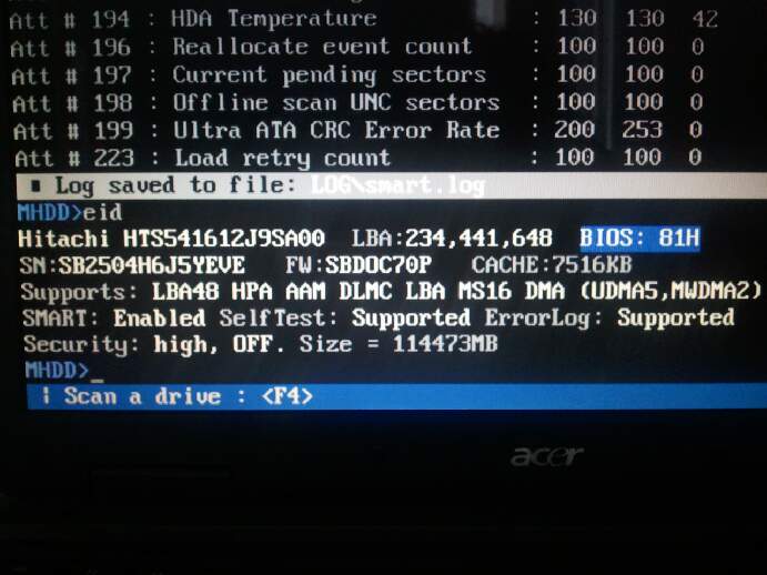

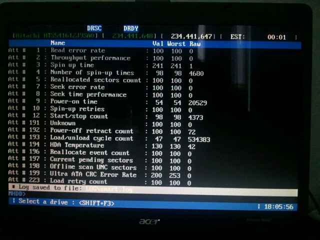

    Dysk nie jest powodem Bluescreen-a. Jego stan jest jeszcze w miarę przyzwoity.
    SMART czysty.

    Pytanie czy bawić się w zerowanie i remapowanie? Czy dysk może tak pracować nadal.

    Nie ma sensu zerować i remapować. SMART jest ok.

    Zainstalowałem system od nowa.
