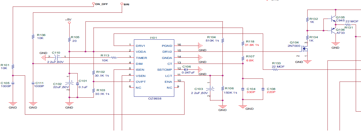

    Witam. Jak w tytule. Gdy zimny działa poprawnie przez minutę, dwie. Potem gaśnie i załącza się. Później cykl powtarza się co kilka sekund. Wcześniej ktoś wymieniał C na stronie wtórnej przetwornicy NN oraz 2 C przy układzie NCP1337 który grzeje się nienaturalnie. Pomiary wskazują iż gaśnięcie monitora to konsekwencja wyłączania się całkowicie przetwornicy i jej powtórne uruchamianie (nikną wszystkie napięcia wyjściowe do zera). Układ wymieniłem wcześniej i działa pół dnia puki znów nie pojawił się problem. Dopiero wtedy zauważyłem grzanie się tego układu. Link do schematu:
    http://televid-sib.ru/index.php?PHPSESSID=93d...dod4&action=dlattach;topic=1107.0;attach=3275
    poniżej bezpośredni schemat problemtycznego bloku Acer P223W - Po kilku minutach wyłącza się. Przegrzewa układ NCP1337

    Wymień diodę od pin.4 trafa na pin.6 scalaka (ta przed C807> ten elektrolit też)
    Na pin.6 NCP1337 ma byc ok. 11.2V i pobór ok. 9mA.
    Dioda ma upływność.
    Spadek napięcia poniżej 10,5V na pin.Vc skutkuje wył. zasilacza i takzę invertera na
    OZ9938.
    Także nagminna przypadłość zasilaczy ILPI-036 w Samsung 920NW
    Schemat invertera na OZ9938
    Q104 - AP9567GH p-ch
    Q105 - AP9962GH n-ch
