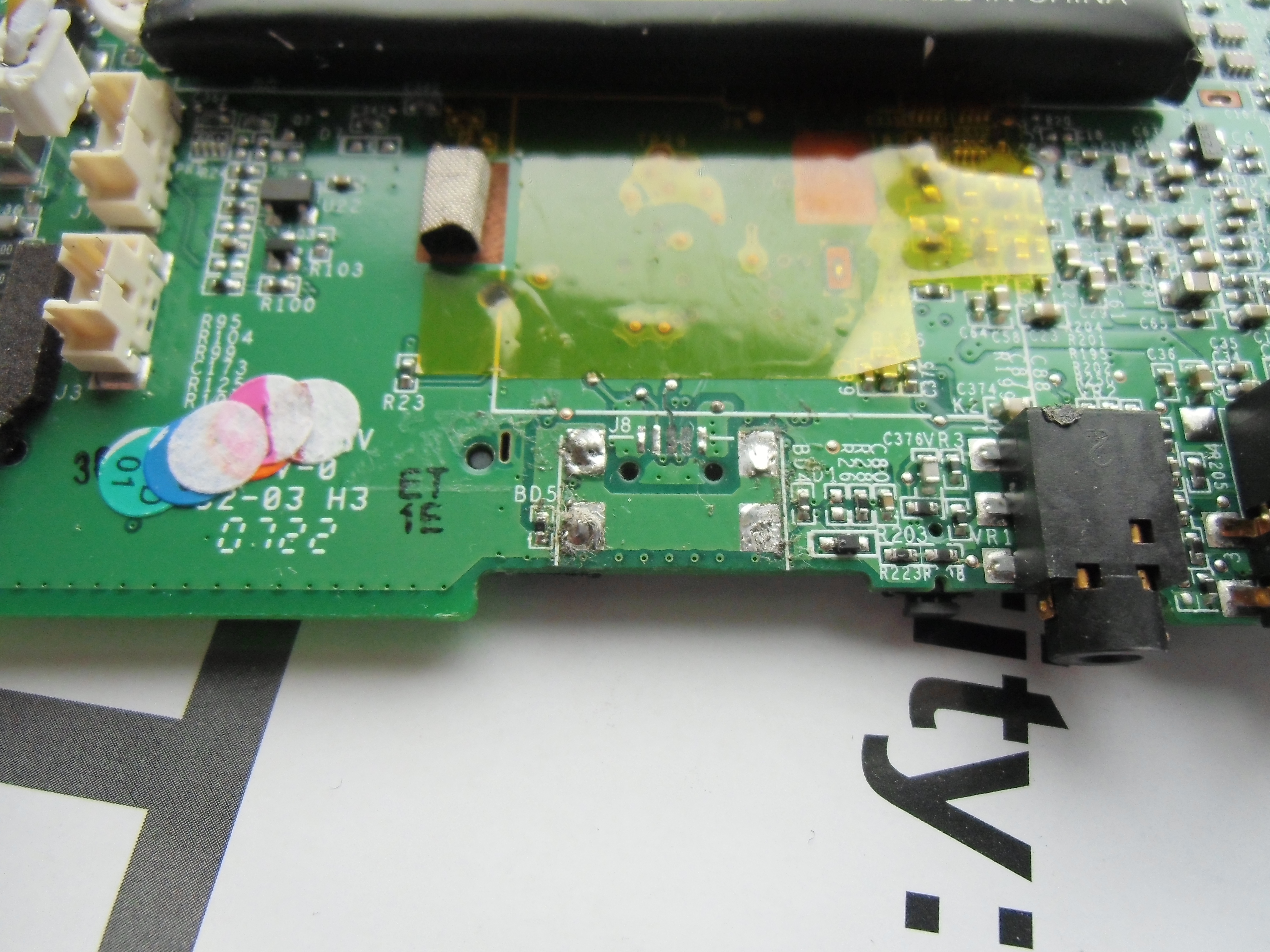

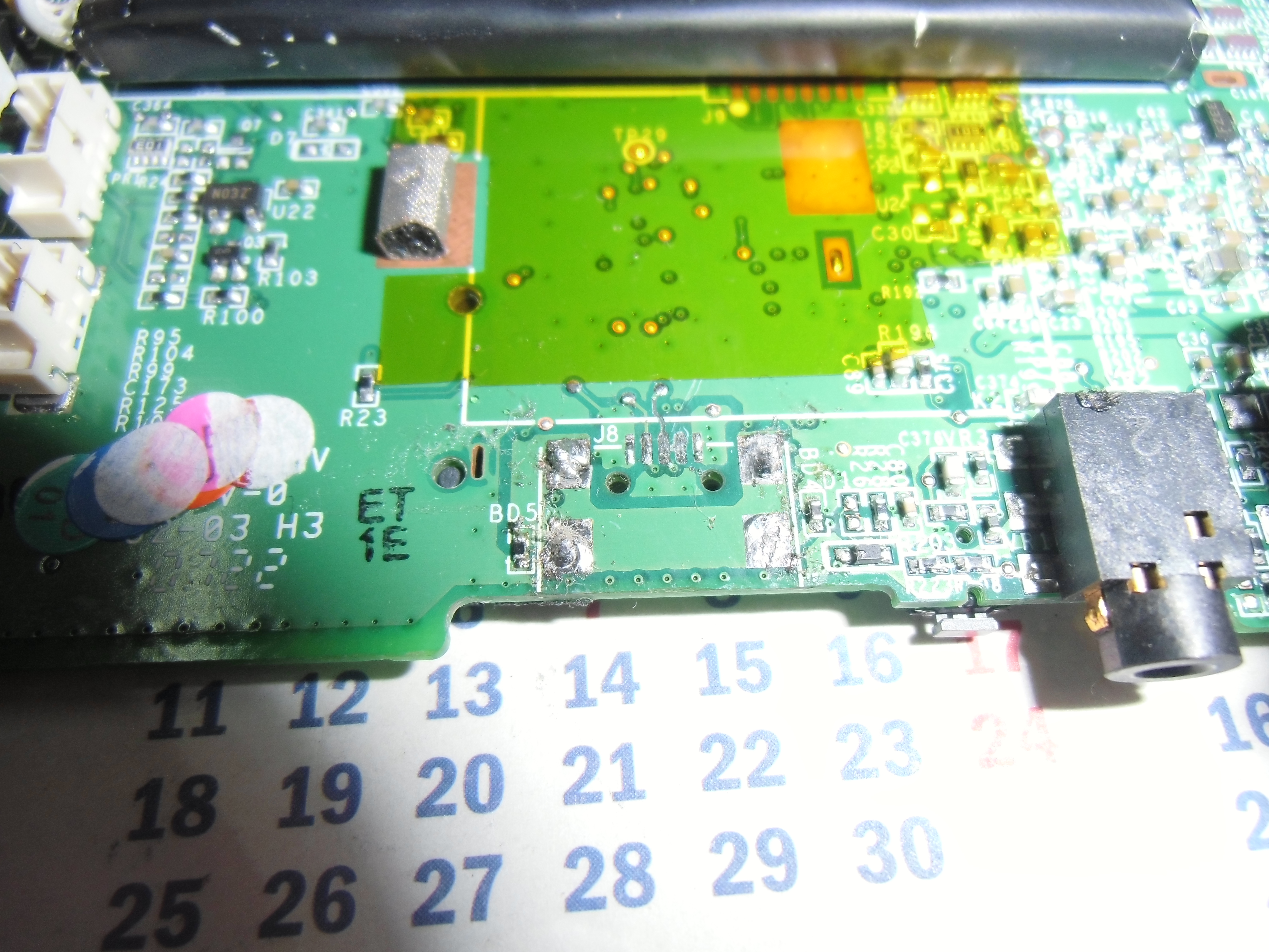

    Witam, posiadam nawigację TomTom GO720 z wyrwanymi 2 ścieżkami od gniazda usb, 1,2,3,5 ścieżki są dostępne bez problemu natomiast 4 nie wiem czy się łączy z 3??? Ładowanie akumulatora jest ok 3.3V po nie lutowaniu ścieżki 4, ale navi się nie uruchamia. Złączyć 3 z 4 czy raczej się coś usmaży? TomTom GP720 - Wyrwane ścieżki z gniazda zasilającego TomTom GP720 - Wyrwane ścieżki z gniazda zasilającego

    4 jest "wolna".

    OK, dzięki za info, czy ew. zlutowanie ją z 3 coś da?

    Nie.
    Pomierz tor zasilania i ładowania bo te 3.3V to pewnie napięcie na baterii a nie napięcie ładowania.
