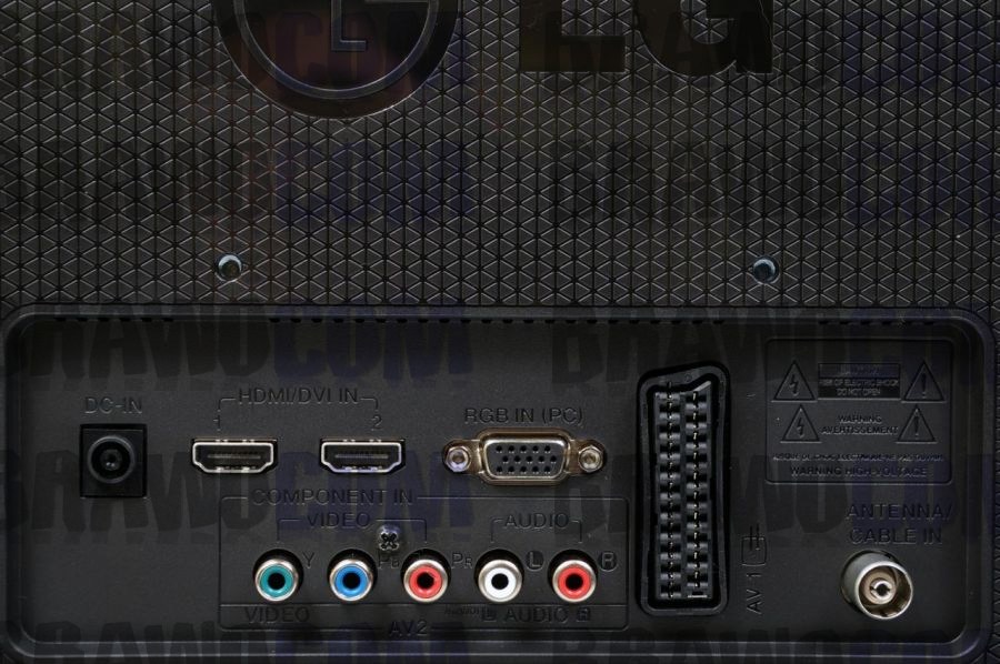

    Pytanie do fachowców:
    Urządzenia:
    • Denon D-M39
    • Komputer z kartą graficzną GIGABYTE GF GTX660 + kieszń DVD-REC BLU-RAY LG BH16NS40 RBB
    • Monitor LG DM2752D
    • Sygnał TV z dekodera UPC
    Jakie kable do połączenia Denon D-M39, GTX660, LG DM2752D i dekodera UPC? Jakie kable do połączenia Denon D-M39, GTX660, LG DM2752D i dekodera UPC? Jakie kable do połączenia Denon D-M39, GTX660, LG DM2752D i dekodera UPC?
    Problem: Jakimi kablami to połączyć aby:
    1. Dźwięk z komputera oraz TV był poprzez głośniki Denona
    2. Na monitorze można było oglądać i słyszeć [jw.] to co jest w kieszeni komputera (DVD-REC BLU-RAY) i to w dodatku 3D
    Zakres pytania to przede wszystkim nazwa kabli i ich końcówek, ale też prośba o sugestię co do jakości [ew. producentów] tych kabli. Nie chcę (bo to pewnie nie jest możliwe) pełnego HiFi, ale tez szkoda mi kasy na niepotrzebne (złe jakościowo) zakupy. Maksymalna odległość pomiędzy urządzeniami to 5 metrów.
    Mam nadzieję, że w ogóle problem jest rozwiązywalny :?:

    Masz dwa wejścia optyczne i analogowe . Takie też potrzebujesz kable . Pytanie tylko czy twój dekoder lub komputer ma wejscie optyczne.
  • #4 12169260
    snowyblues
    Posty: 31
    Pomógł: 5
    1) jack 3.5 mm/ cinch- z komputera do denona,
    zas z telewizora, do denona musialbys wykorzystac audio poprzez zlacze Euro, bodajze nozki 3, 5 i 4jako masa, i z drugiej strony cinch. mozna tez taki przewod zakupic, jest to EURO-6xCINCH
    2)brak takowej opcji, poniewaz :
    a: monitor musi posiadac glosniki
    b: monitor musi byc 3D
