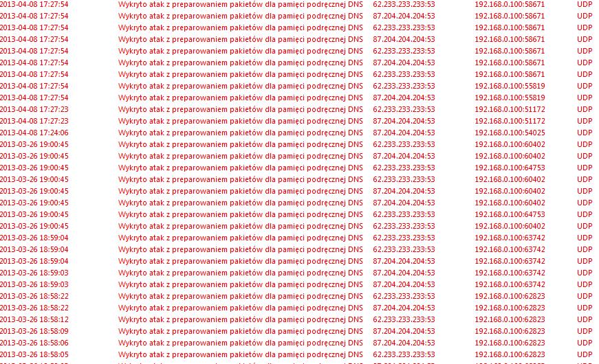

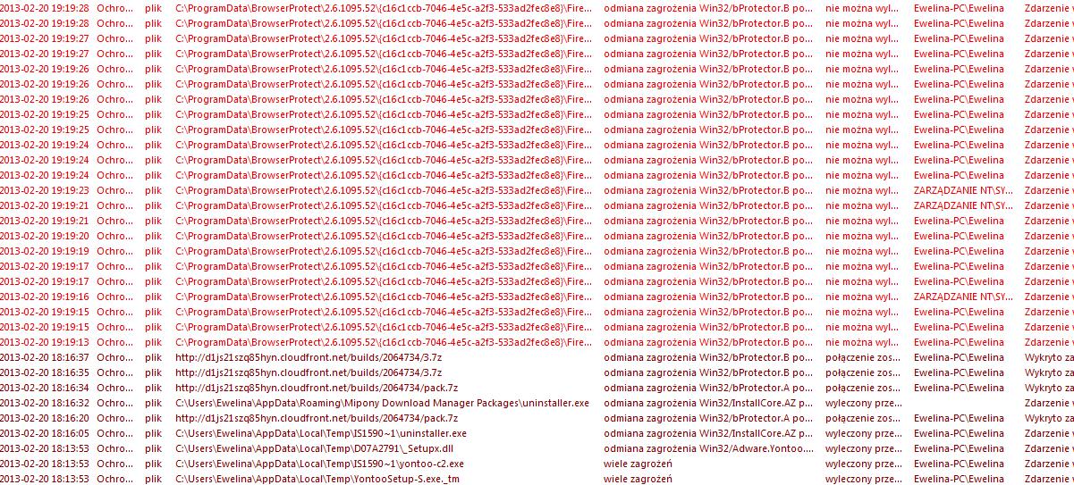

    Witam, już od dość długiego czasu miałam problem z łączem sieci bo raz na jakiś czas mnie wywalało, a później podłączało od nowa, jednak ostatnio coraz częściej pojawia się monit z eseta o treści "wykryto atak z preparowaniem pakietów dla pamięci podręcznej DNS" i tuż przed tym monitem na chwile rozłącza mnie z netem. Trochę poszukałam i w plikach dziennika z lutego znalazłam coś takiego "YontooSetup-S.exe" z opisem wiele zagrożeń i mnóstwo wpisów, których się nie spodziewałam znaleźć, więc rozumiem, że coś "złapałam" i może to jest przyczyną tych monitów. Więc proszę o pomoc, bo nie wiem czy to może być przyczyną, czy jest coś jeszcze i jak się tego pozbyć. Acha przy normalnym skanowaniu nic mi nie wykrywało.

    chyba już wszystko jest ok, chociaż dzisiaj znowu pojawił się monit o ataku na pakiety pamięci podręcznej i jak zajrzałam do historii eseta to również, jak siostra korzystała pojawiały się takie monity(zazwyczaj chociaz nie zawsze rozłącza chwile po nich kompa z netem, podgląd wrzucam jako zdjęcie Rozłącza neta i pojawia się monit z essa o zablokowaniu ataku )

    Dodaj do ignorowanych te powiadomienia.
