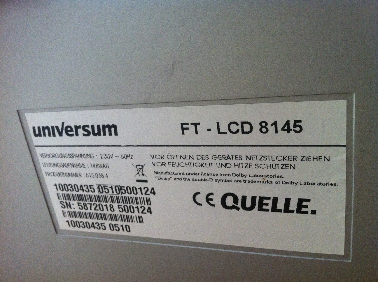

UNIVERSUM FT- LCD 8145 FT8145 - Po włączeniu obraz testowy RGB

    camil9 napisał:
    A mianowicie po naprawie
    Naprawa gwarancyjna czy odpłatna?

    zbyszekskibinski napisał:
    W menu serwisowym wyłączyć tryb
    Nic nie masz grzebać w menu serwisowym. Dzwoń do serwisu niech poprawią. Klient płaci, klient wymaga. Co to za firma, że klient musi dokańczać naprawę.

    Gwoli dokończenia , bo nawet autor nie napisał o tym składaku_cudaku
    z końca 2009r. firmy Quelle/Universum (czyli nobody) to :
    - T-con jest od znanej firmy Chi Mei Optotronics o nazwie V296W1-C1
    - matryca V296W1-L15, Rev. С4 też od CMO (1280*768)
    - inverter na OZ960 i 8x trafko opisane jako 4009A428004
    - reszta to chassis Vestel 17MB11 ?
    - zasilacz 17PW5-8 / czasem 17PW02-5 Link
    W service : jak dla Vestel : Menu 4-7-2-5. (zrób powrót do ust. fabrycznych > Factory reset)
    __________________
    Podobno ? Tryb serwisowy dla tego modelu : St-by >i+>5>VOL+>Display.
    *z org.pilota dla Sony KLV30HR3 ( podobne same podzespoły)

    Temat stary,ale o quelle jest niewiele.Telewizor FT-LCD81090 pasuje idealnie pilot RC1546.Pasuje też SM podane powyżej.(menu4725).HOTEL MODE: MENU, 7,9,3,5
✨ Użytkownik zgłosił problem z telewizorem UNIVERSUM FT-LCD 8145, który po naprawie (wymiana trafka na płytce invertera) wyświetlał kolory RGB oraz komunikat "press m to exit" przy każdym włączeniu. Inni uczestnicy dyskusji sugerowali wyłączenie trybu 'burn in' w menu serwisowym oraz zaprogramowanie pamięci EEPROM. Użytkownik miał trudności z dostępem do menu serwisowego z powodu używania zamiennego pilota. Ostatecznie problem został rozwiązany poprzez wgranie czystego wsadu do kości pamięci 24C32, co przywróciło normalne działanie telewizora.
