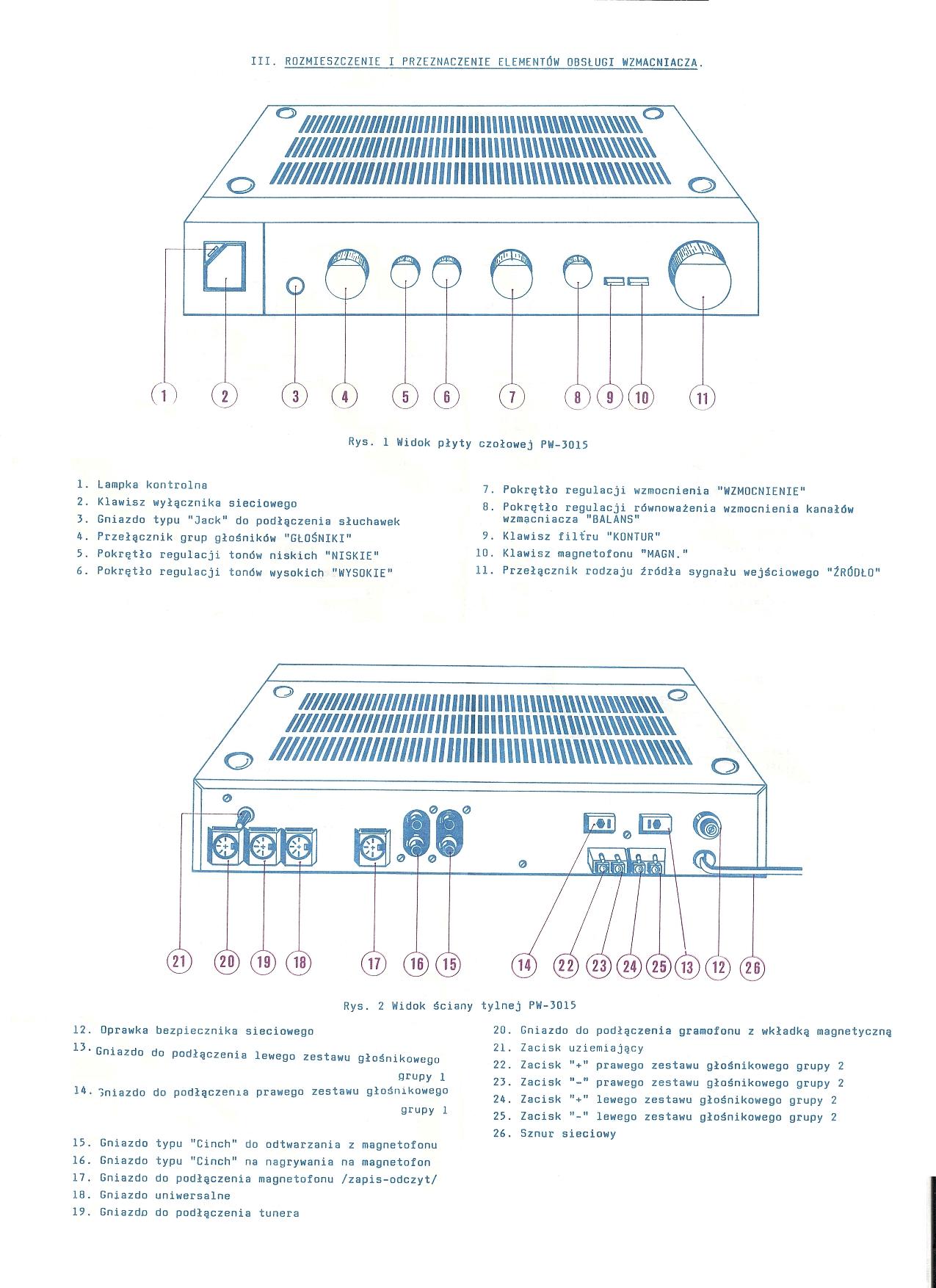

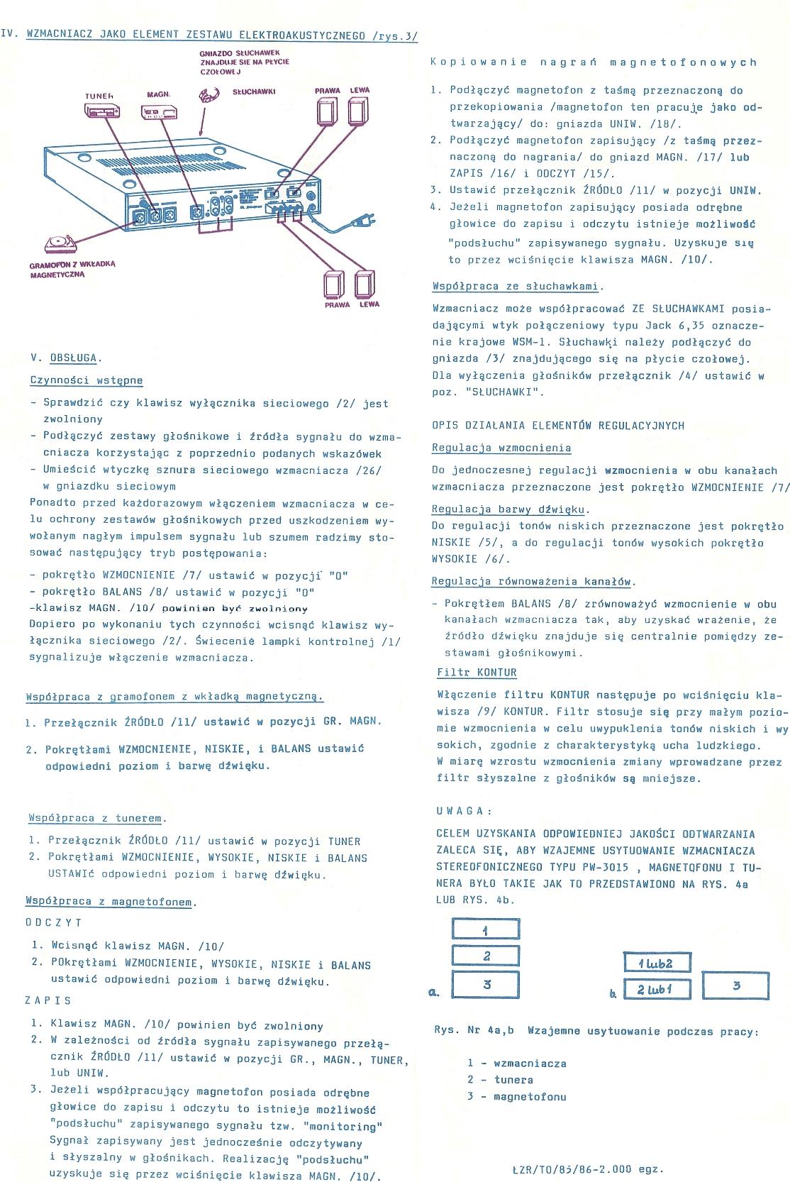

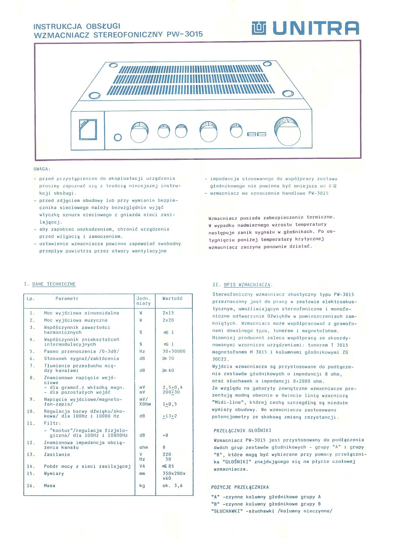

    Instrukcja obsługi wzmacniacza stereofonicznego UNITRA PW-3015
    SKAN
    • Instrukcja obsługi wzmacniacza stereofonicznego UNITRA PW-3015 3_ PW-3015.jpg (296.82 KB) Musisz być zalogowany, aby pobrać ten załącznik.
    • Instrukcja obsługi wzmacniacza stereofonicznego UNITRA PW-3015 2_ PW-3015.jpg (226.16 KB) Musisz być zalogowany, aby pobrać ten załącznik.
    • Instrukcja obsługi wzmacniacza stereofonicznego UNITRA PW-3015 1_ PW-3015.jpg (273.55 KB) Musisz być zalogowany, aby pobrać ten załącznik.
