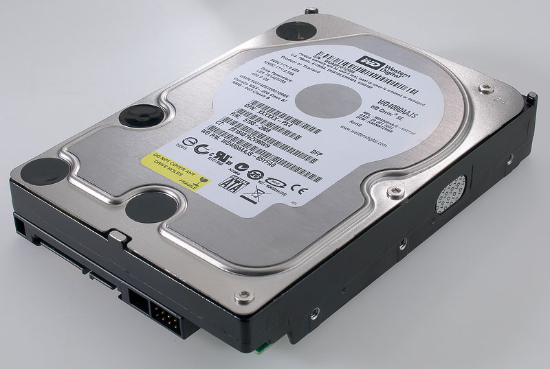

    Witam. Obecnie mam jakiś dysk WD i jest on podłączony zwykłym kablem sata data i molexem. Wszystko pięknie chodzi. Lecz teraz kupiłem nowy dysk Seagate Barracuda 7200.10 400 GB. Kompletnie nie wiem jak to podłączyć. Ani tak by chodziły dwa dyski, ani tak by jeden . Dodam że na tym Seagate nie ma wyjścia molex tylko sata power, sata data i jumper block.

    Masz dysk zasilany Molexem a dane przesyłane SATA ? Kuriozum albo niewiedza. Napisz jaki masz dysk stary, jaka płyta główna, jaki zasilacz ( ma zasilanie SATA ? ). Są przejściówki zasilania z Molex -> SATA.

    krakarak napisał:
    Chętnie uzupełnię swoją wiedzę, by nie żyć w nieświadomości.
    To będziesz musiał ją uzupełnić. Np.: WD4000AAJS

  • #11 12192669
    krakarak
    Posty: 8864
    Pomógł: 681
    Ocena: 1842
    Przecież napisałem, że chętnie. Za zdjęcie pięknie dziękuję, teraz jestem mądrzejszy.
    Miłego dnia.
    A tutaj już ten sam dysk jest bez Molexa. I bądź tu mądry. Kombinują ...
    Te z molex-em były pierwszymi dyskami po wprowadzeniu SATA i miały być przystosowane do starszych zasilaczy nie posiadających jeszcze takiego wyprowadzenia. Stąd owa "kombinacja". Pamiętać należy też, że podłączamy tylko jedno zasilanie w takim dysku, tj. SATA lub MOLEX a nie to i to. :D
