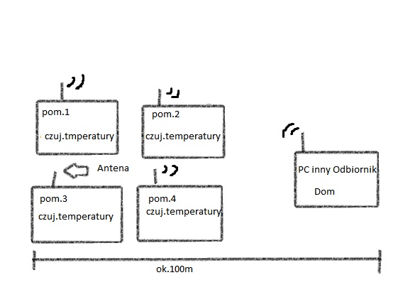

    Witam chodzi mi o coś takiego abym mógł bez wychodzenia z domu i bez kabli sprawdził temperaturę w różnych pomieszczeniach (w moim przypadku są to szklarnie) i czy jest to możliwe ?

    Najprościej jest kupić stację pogody z czterema czujnikami, /na pewno są z trzema/
    Oprócz temperatury mamy też wilgotność /do szklarni jak znalazł/ i ceny przystępne.
    Nie wiem jak z transmisją, jakie odległości są między szklarniami.
    Np. Link
    Jest na pasmo 868 MHz /nie kupować na 400 bo są większe zakłócenia/ i zasięg 100 mb.

    tylko jest problem taki ze ja potrzebuje 12 czujników i tu jest problem :( a może coś za pomocą wi-fi ?

    Są ale Link
    Właśnie to ale 185 $.
