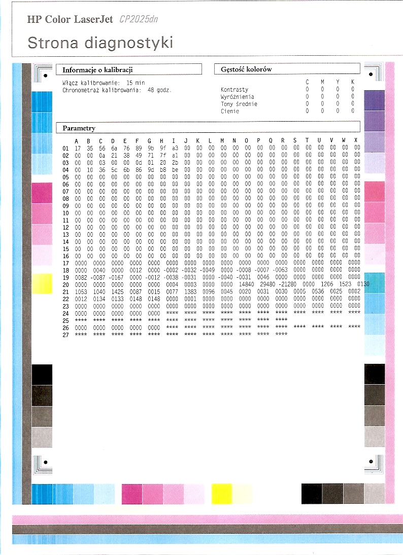

    Mam problem z drukarką HP CP2025dn za dużo podaje toneru magenty.
    W miejscach w których jest używane ten toner obrazy są za bardzo czerwone.
    Np szary jest z lekką domieszką czerwonego, kolor skóry jest zaczerwieniony.
    Zmieniałem już kilka tonerów z różnych firm i na wszystkich jest taki problem.
    Robiłem po kilka razy kalibrację, wgrałem nowy firmware ale to też nie pomogło.

    To może toner od firmy, która te tonery robi dobrze czyli od HP?
    Oraz oczywiście pytania konieczne:
    - jaka jest gęstość dla poszczególnych tonerów?
    - czy strona demo też jest zbyt czerwona?
    - engine test jest OK?

    Tonery zamienniki. Drukarka stała ok roku nie używana, wcześniej jak pamiętam też miała kłopoty z zabarwieniem wydruków na kolor czerwony, co prawda też były używane zamienniki i na każdych z nich też były przebarwienia na czerwono.
    Gęstość wszystkich tonerów jest na zero.

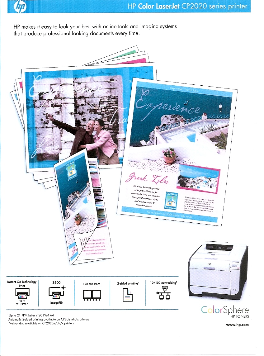

    Strona demo w częściach, w których jest używany czerwony też jest podbarwiona.
    Co do testu engine to nie wiem co to jest. Mam stronę diagnostyczną, a w niej macierz A-X na 1-27, a w niej jakieś cyfry w zapisie hex i dziesiętnym. Zauważyłem też, że na stronie diagnostycznej za mało jest zółtego.
    Jest to moja pierwsza drukarka laserowa kolorowa więc nie mam doświadczenia.
    Poniżej skany ze stroną diagnostyczną i demonstracyjną.
    Na skanie strony demonstracyjnej nie widać dokładnie tego przebarwienia (słaby skaner, jak znajdę lepszy to załącze))

    Toner Cyan wygląda na uszkodzony. Co do kasety Yellow - prawdopodobnie to także jej problem, ale nie wykluczymy zapylenia LSA.
    Bez żółtego pomarańcz staje się czerwienią, a zieleń staje się niebieska. Co do koloru Magenta, to tak naprawdę z nim jest idealnie, tak jak z czarnym.
    Wymień Cyan oraz Yellow, wykonaj 2-3x pełną kalibrację kolorów, zaktualizuj FW do najnowszej wersji (nie jest to konieczne ani zalecane jeśli bez tego jest OK).

    Dokupiłem nowe tonery cyan i yellow i nastąpiła wyraźna różnica tam gdzie było zaróżowienie na stronie testowej (np. murek na tarasie, lub szary na obudowie drukarki - patrz skan) teraz mam prawidłowe kolory. Jeszcze nie wszystko sprawdzone ale już widać bardzo duża różnicę.
    Wcześniej myślałem że jest to wina toneru magenty, ale okazało się że to wina pozostałych.
