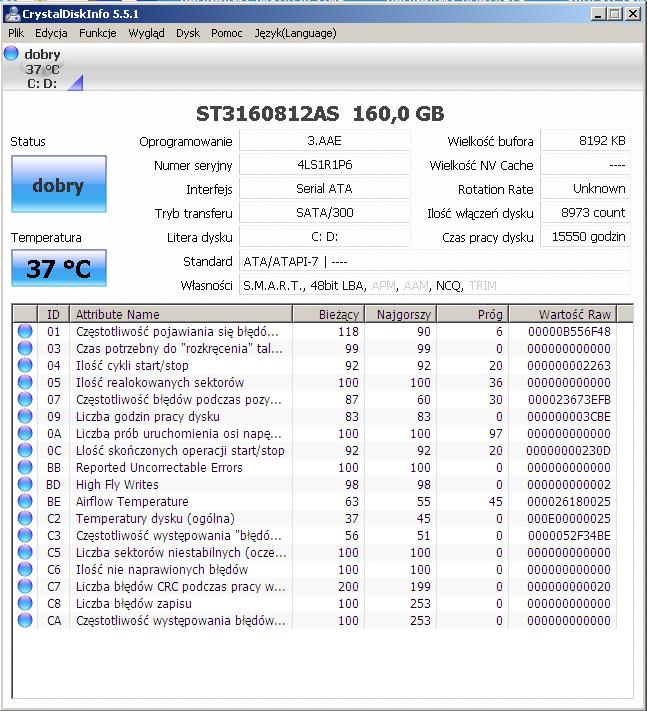

    Witam, mam problem z tym złomem :
    Intel(R)
    Pentium(R) 4 CPU 3.00GHz
    2.99 GHz, 1,49 GB RAM
    Windows XP Professional
    Karta Graficzna :
    Intel(R) 82945G Express Chipset Family
    Gdy cos odpalam CPU skacze do 70-90%.
    A wszystkoo muliii ze o jesus...nawet Counter Strike nie ładzia jak powinien...
    Przygoda sie własnie tu zaczyna waszym zadaniem jest odgadniecie przyczyny
    tych lagow >:D Jesli beda potrzebne informacje... Oczywiscie je podam.
    i dziekuje za
    Przeczytanie.

    STATUS dla MrDoimer.
    1. HWmonitor - Nie moge za chiny pobrać z żadnej witryny sieci dostepnej na google.
    2. CrystalDisk - Zrzucone
    3. Malwarebytes na 45000 wykrył 16 obiektów i nadal pracuje.
    4. AdwCleaner odpale zaraz jak sie skonczy.
    5. Ccleaner jest zbedne odpalenie bo sam tego uzywam i dzis o 15:00 usuwałem nim all.
    #6 12214227
    MrDoimer
    Posty: 5691
    Pomógł: 271
    Ocena: 124
    Ok jak Ci się przeskanuje to usuń wszystko co znajdzie.
    Daj log po usunięciu infekcji.
    Adw użyj po usunięciu infekcji w Malwarebytes.
    Nie, nie jest zbędne.
    Napisałem Ci że masz zrobić to zrób to.
