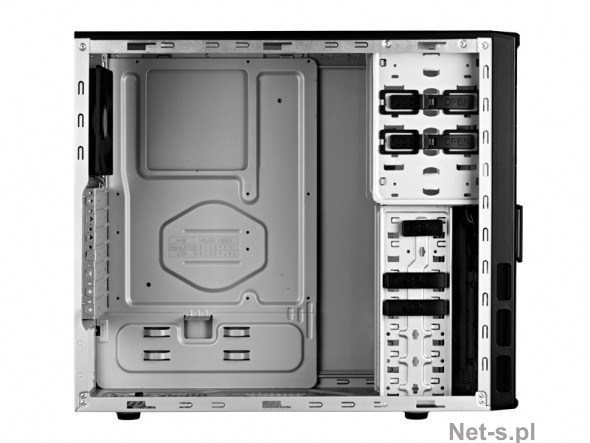

    Powiem tak nie znam się na tym zupełnie... Raczej jeżeli chodzi o napęd to też nie mam zastrzeżeń, dysk jest 500gb to i tak za dużo jak dla mnie : ). Co do obudowy to jest to taka...
    ml5410
    Czy te części do komputera za 1200 zł będą ze sobą kompatybilne? Czy te części do komputera za 1200 zł będą ze sobą kompatybilne? Czy te części do komputera za 1200 zł będą ze sobą kompatybilne?

    Buda wystarczy, piekarnika tam nie będzie bo nie ma co się tam rozgrzewać za mocno. Co najwyżej dokup 2 wentylatory 120mm i zamontuj z przodu i z tyłu.
    Co do części wybór OK.
