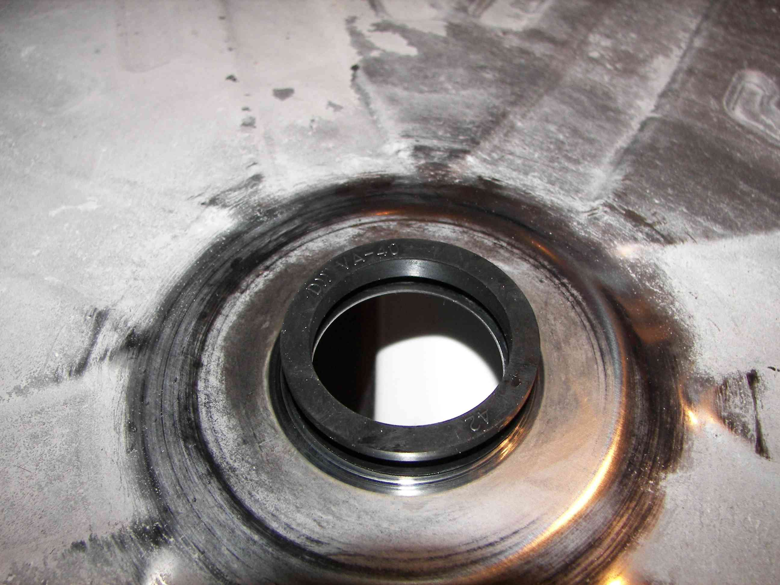

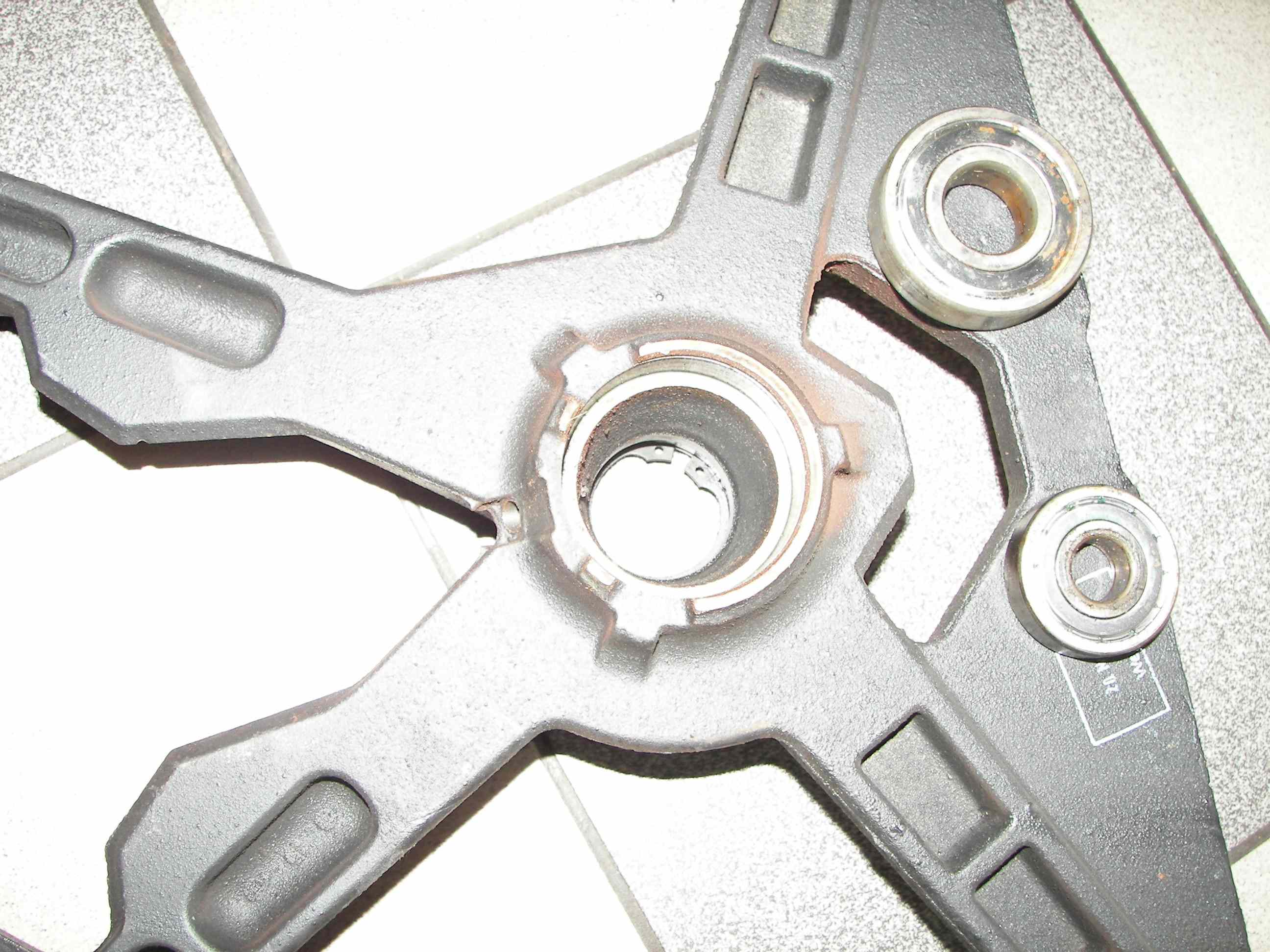

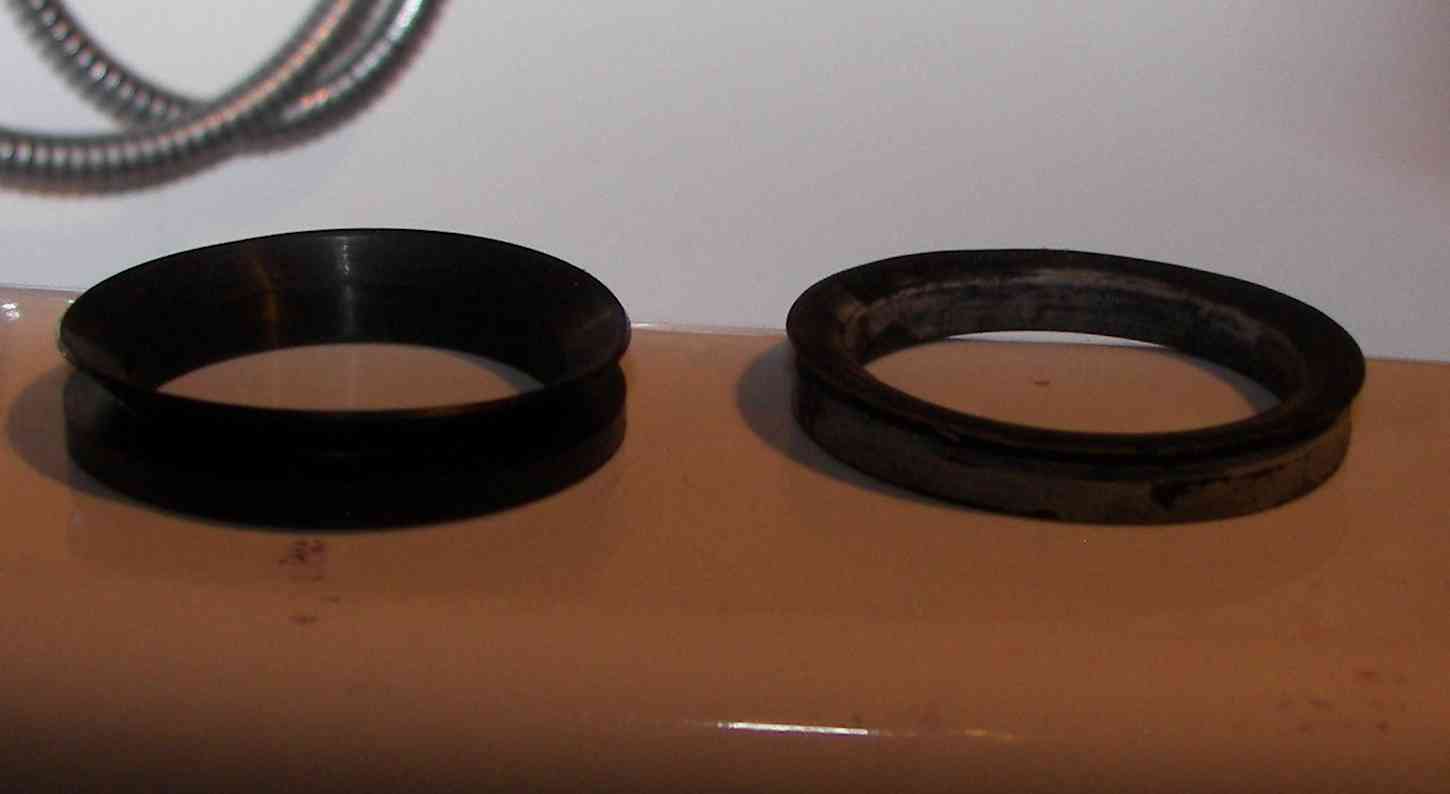

    Witam. Pralka jak w temacie łożyska już wyły więc wyciągnąłem krzyżak i tu zonk, brak jakichkolwiek uszczelniaczy. Niestety widzę że łożyska polskie więc już ktoś tam grzebał. Nie wiem jakie mają tam być uszczelniacze i z której strony mają być montowane(czy od strony krzyżaka czy w środku od bębna). Łożyska to 6305zz i 6303zz

    Wejdź sobie na north.pl i tam masz wszystko. Nie wiem jak z uszczelniaczami w tych pralkach, ale łożyska mają być tzw. wodoszczelne czyli 6303 2RS i 6305 2RS. O uszczelnieniach, może koledzy się wypowiedzą, możesz także zadzwonić do north i tam Cię poprowadzą - polecam.

    Wg. north-a to jest simmering VA-40 tylko rozmiary nie bardzo mi pasują, chyba że to tak ma być.

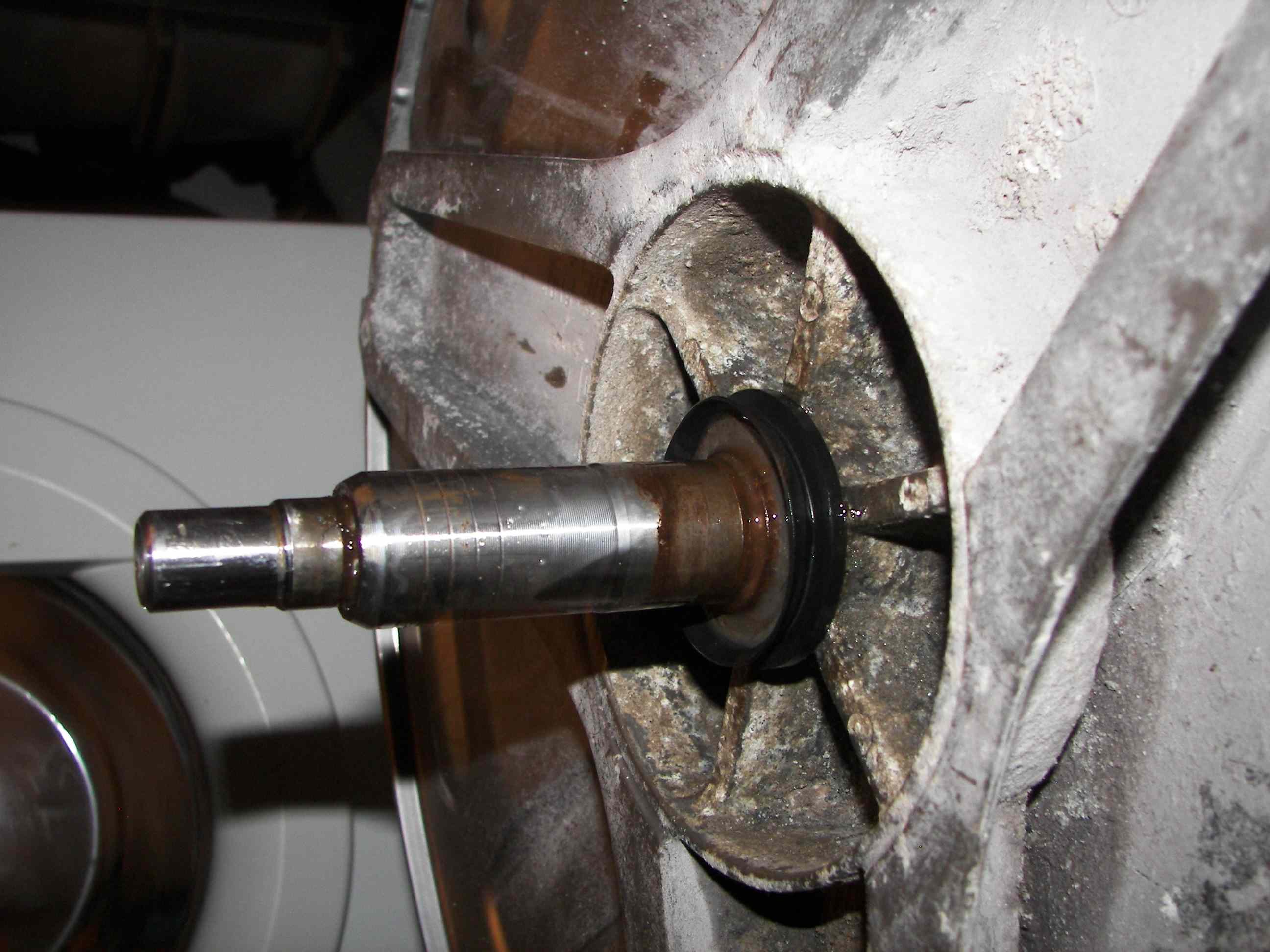

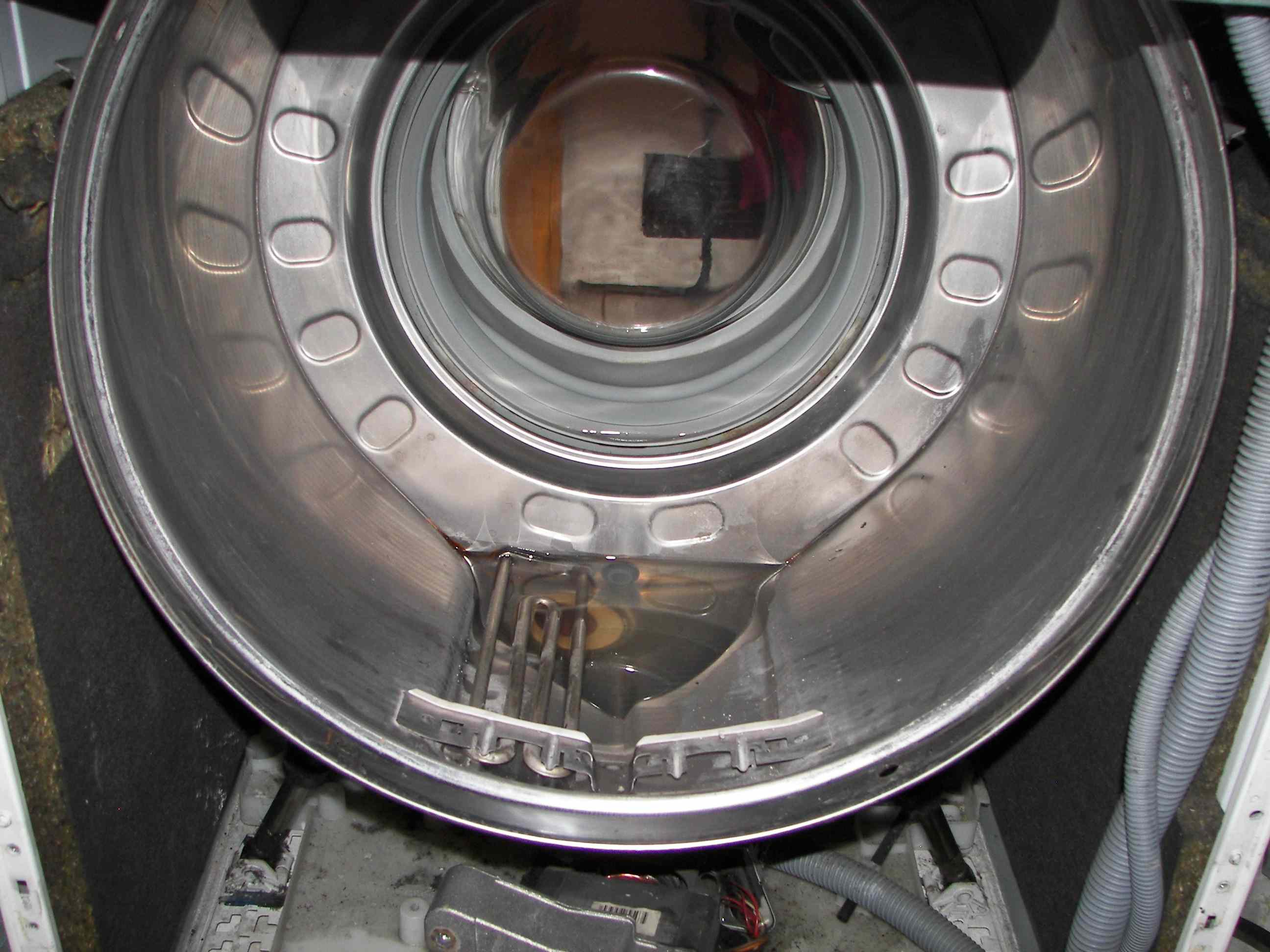

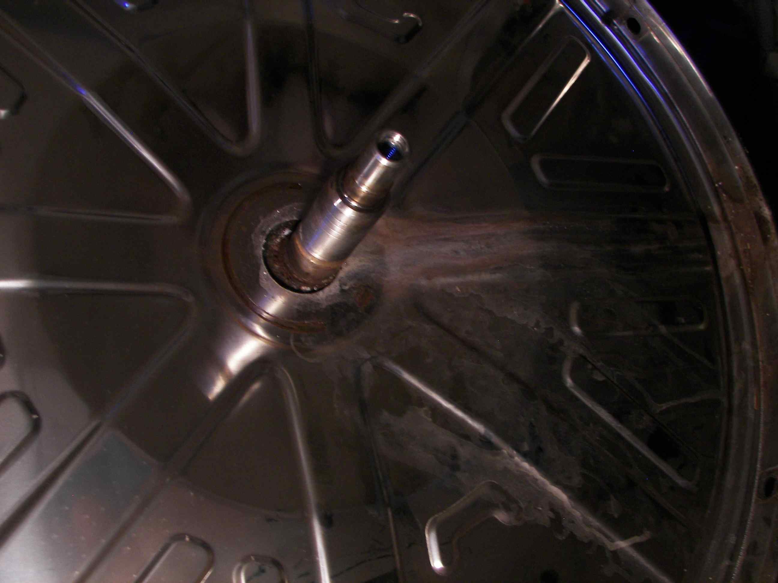

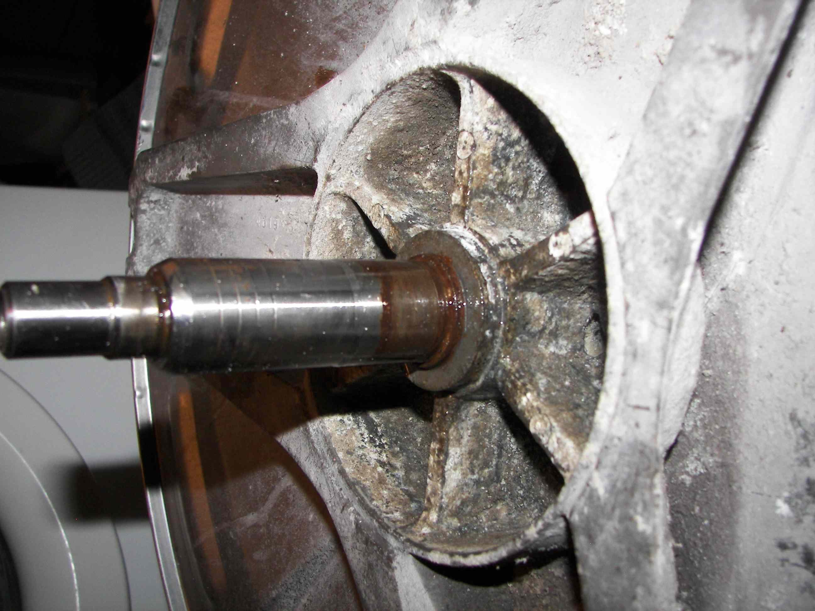

    Zamówiłem VA--40 w North, myślę że do soboty dojdzie. Mam pytanie czy po wyrwaniu dekla żeby wymienić tego v-ringa tam żadnej uszczelki nie trzeba wymieniać?
  • #6 12243236
    kszyszto77
    Posty: 5
    Ocena: 2
    Witam. Dzisiaj doszła przesyłka w North VA-40 z przesyłką 57,29zł , ale teraz wiem że jest to zwykły V-ring 40 typu A można kupić go już za 3,50 ;-) .Dekiel tylny zszedł bardzo łatwo, przeżyłem mały szok, na grzałce zero kamienia, na krzyżaku tylko trochę korozji aluminium i jednak był stary V-ring tylko po zdjęciu tylnego wspornika z łożyskami jest on niewidoczny. Do wymiany łożysk i uszczelniacza z narzędzi potrzebujemy: klucz 13 najlepiej grzechotkę, ściągacz do łożysk, młotek, kleszcze do pierścienia segera , torxa 20 i smar lub sprey silikonowy. Wymiana prosta, na chwilę potrzebowałem tylko pomocy przy wkładaniu całości gdyż przednia przeciwwaga przechyla obudowę. Dołączam parę foto, może komuś pomogą. Pozdrawiam Jakie uszczelniacze do pralki Bauknecht WA8589W i gdzie je montować? Jakie uszczelniacze do pralki Bauknecht WA8589W i gdzie je montować? Jakie uszczelniacze do pralki Bauknecht WA8589W i gdzie je montować? Jakie uszczelniacze do pralki Bauknecht WA8589W i gdzie je montować? Jakie uszczelniacze do pralki Bauknecht WA8589W i gdzie je montować? Jakie uszczelniacze do pralki Bauknecht WA8589W i gdzie je montować?
